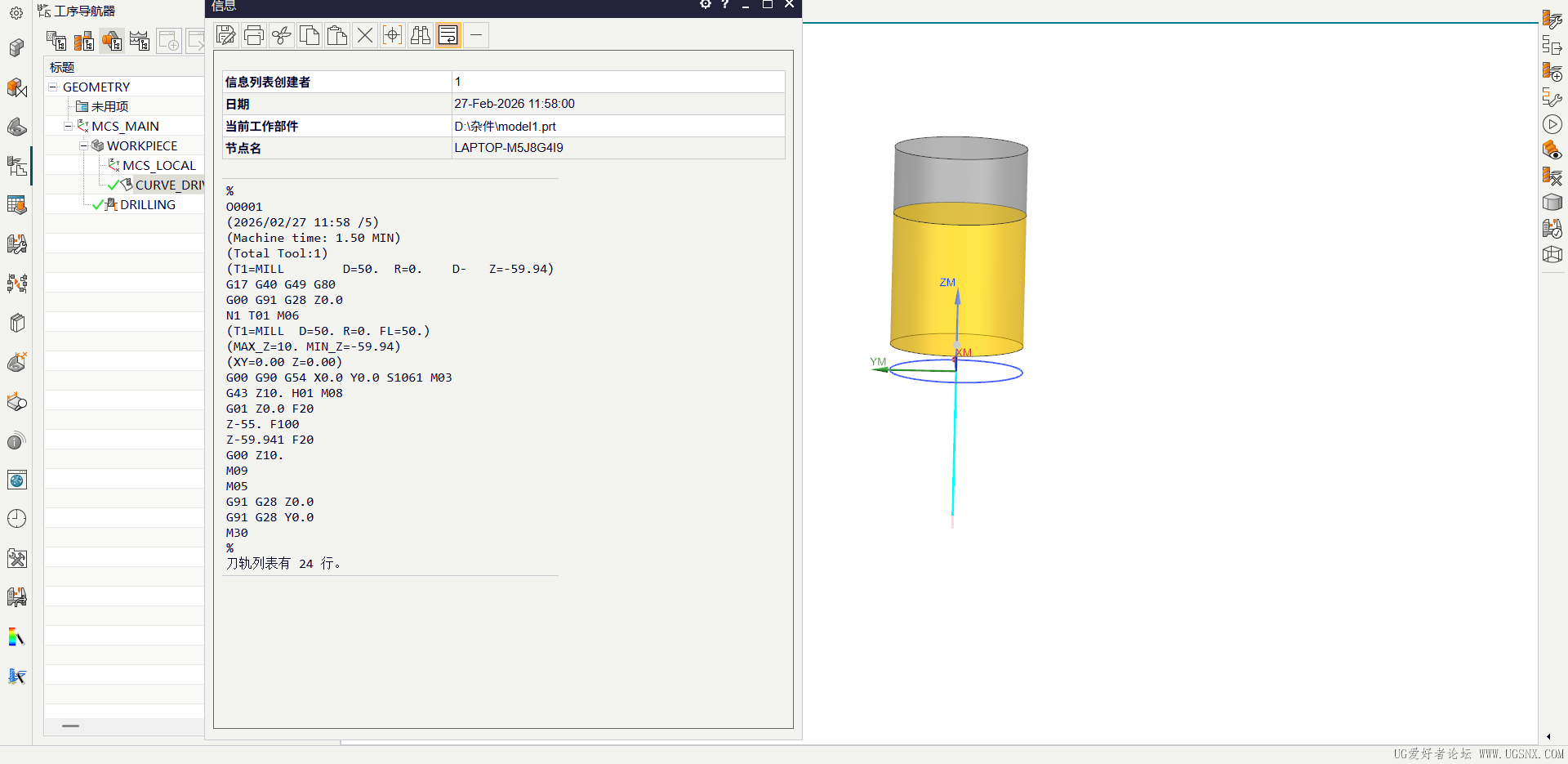

有一个零件要求镗孔的时候先按照原速度加工,加工到尾端的时候减速切削,UG上要怎么实现

发表于 2026-2-27 10:35:21 | 显示全部楼层
这种情况就不要用循环指令,直接用G1去做程序就可以定制实现。

发表于 2026-2-27 11:37:29 | 显示全部楼层
镗孔不走循环指令,后处理出来手改就行了,

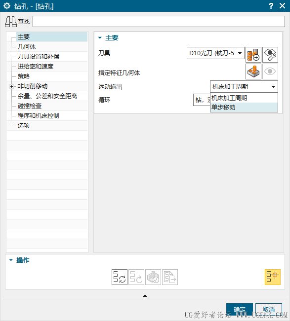

发表于 2026-3-3 13:49:23 | 显示全部楼层
把运动类型指定成单步移动就行了
