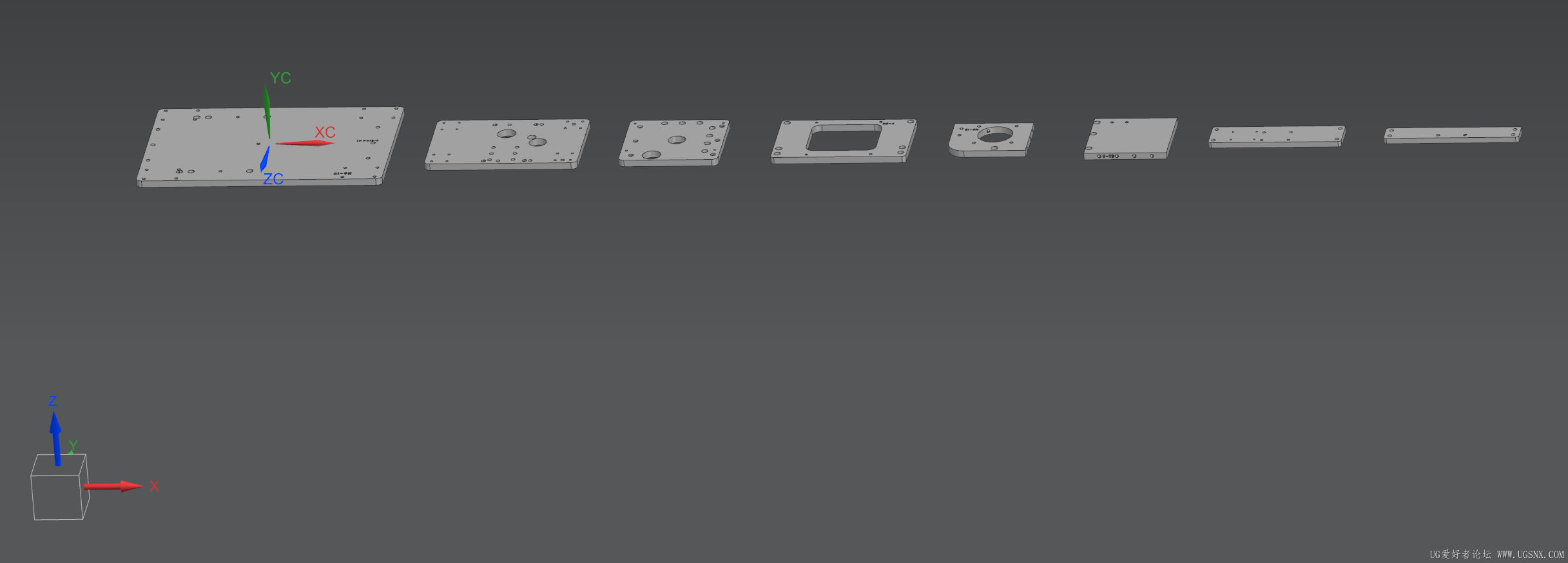

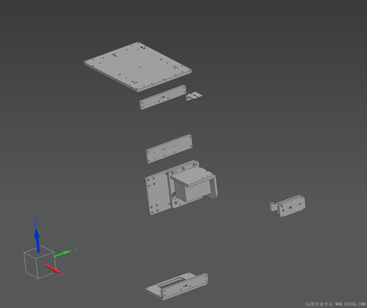

如图,客户提供的stp文件里有多个工件,请问名位前辈有没有什么办法快速将多工个工件摆放到同一平面上以方便编程?谢谢!

外挂自动摆放即可  高版本似乎也带个自动排版  不过没用过

浩强外挂里面有个排料工具,能达到你所要求的

很多外挂有这功能吧
感谢前辈指点,明天上班装上浩强试一下!
