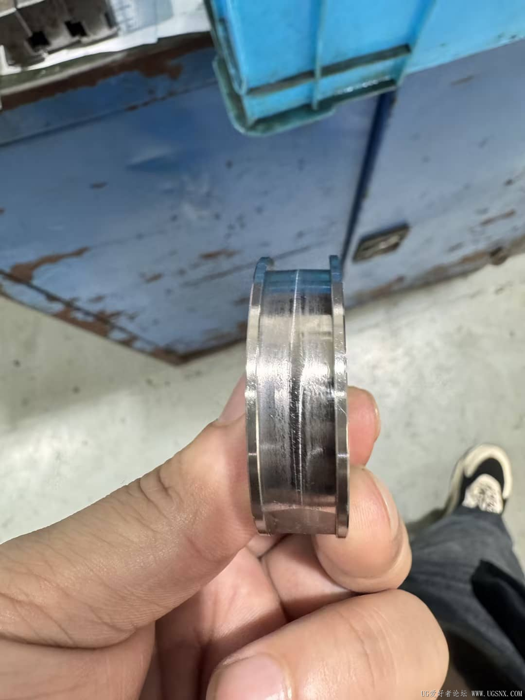

中间加工一条痕迹,请大神看看有解决办法吗

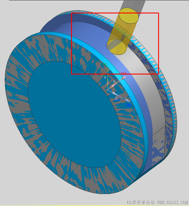

发表于 2026-4-4 09:40:46 | 显示全部楼层
这个用T刀  三轴加工不是更好么

发表于 2026-3-28 13:50:31 | 显示全部楼层
换一个走刀方向,不要这样绕,平行排刀试试,侧面在单独加工一刀

有咩有可能是步距的问题

发表于 2026-3-28 12:21:49 | 显示全部楼层
四轴加工这种底面需要单独小步距单铣下底面

发表于 2026-3-28 12:30:42 | 显示全部楼层
小铣刀布局改小跑一遍就可以了

发表于 2026-3-28 12:40:56 | 显示全部楼层
铣刀问题,

 楼主| 发表于 2026-3-28 13:24:28 | 显示全部楼层
小刀试过的  没啥用  走程序是刀轴在四轴中心  就是这样的效果
有啥改发吗

 楼主| 发表于 2026-3-28 13:35:22 | 显示全部楼层
这个是小刀走的

 楼主| 发表于 2026-3-28 14:29:10 | 显示全部楼层
几千件呢
