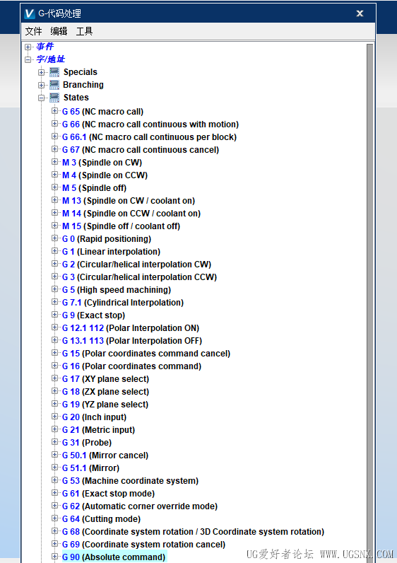

根据fanuc 系统说明书的介绍 G90功能如下;
G90:横向车削循环
G90 指令用于车削外(内)径直线及锥度轴向循环。循环作用为将数个移动指令的车削形状,在循环指令只用一个指令,使加工程序简单化。G90 指令可实现圆柱面、圆锥面的单一循环加工。
指令格式
  • 轴向直线车削循环:G90 X/U_ Z/W_
  • 轴向锥度车削循环:G90 X/U_ Z/W_ R_
描述
  • X/U:X 向车削终点的绝对坐标(U 为增量值编程指令,指刀具移动的距离)
  • Z/W:Z 向车削终点的绝对坐标(W 为增量值编程指令,指刀具移动的距离)
  • R:圆锥面切削起点与终点的半径差。需指定正负号,缺省值为 0。
说明
  • G90 为模态指令。
  • 若指定多个 R 值以最后一个为准。
  • R 的绝对值必须小于等于 X 轴切削深度。
  • 刀具路径
    • 外(内)径直线轴向循环:
VERICUT 操作步骤:
1:把States里面的G90删除。
2,找到Cycles里面的G94复制粘贴,然后修改如下:
3,找到Registers里面的R*  添加
研究了一天就得这玩意,期待大家去试试能不能车锥面,前面两条是网上找的,第3条是我加的

发表于 2026-3-30 07:20:10 来自手机 | 显示全部楼层
这样更改会不会影响加工中心里面绝对值编程G90代码。

 楼主| 发表于 2026-4-6 15:45:39 来自手机 | 显示全部楼层
第二个图片应该是MotionplaneZX
