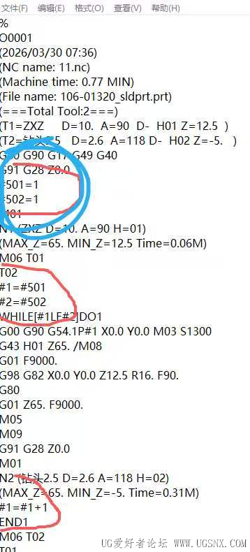

发表于 2026-3-30 10:14:11 | 显示全部楼层 |阅读模式
蓝色502=1  把1改成你要加工的数量即可
多坐标.rar (38.5 KB, 下载次数: 89)
