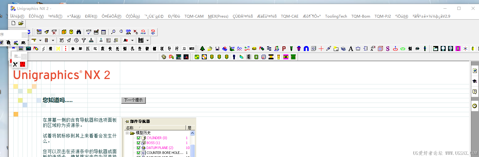

发表于 2026-4-1 13:05:16 | 显示全部楼层 |阅读模式
今天电脑重启,然后打开软件系统文字直接变成乱码,求解决方法,急!!!急!!!
 楼主| 发表于 2026-4-1 13:06:50 | 显示全部楼层
环境变量已经检查没有问题,也已经重新更好,系统文字就是变不过来

发表于 2026-4-1 13:36:56 | 显示全部楼层
找台没问题的电脑,把整个安装路径下的文件替换了下试试

发表于 2026-4-1 17:17:58 | 显示全部楼层
删除 系统变量:UGII_UTF8_MODE=1(有就删)
确认:
UGII_LANG=simpl_chinese(系统变量,不是用户变量)
重启电脑。
