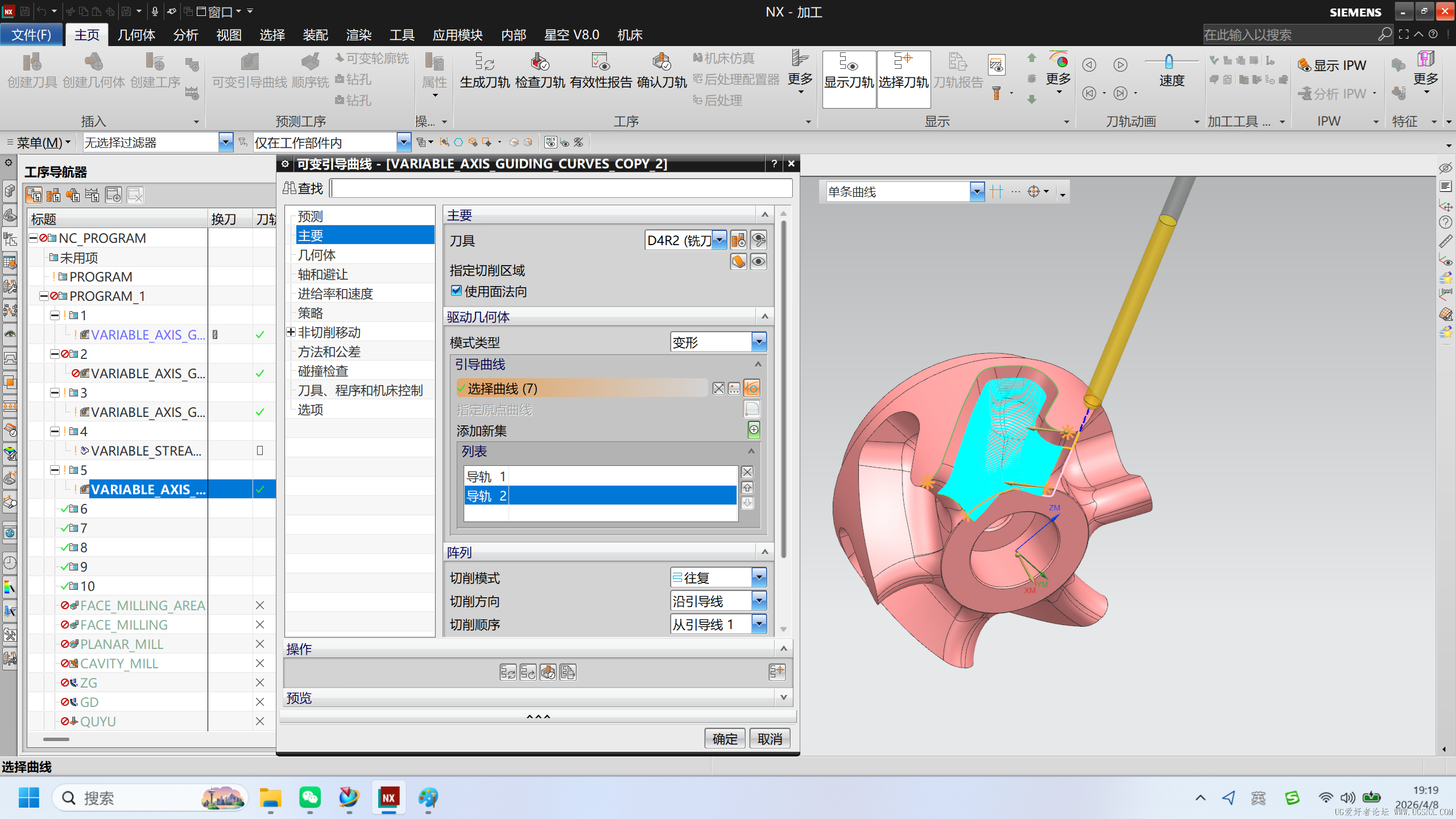

[求助] 4轴能做出来吗,要求不高。

 楼主| 发表于 2026-4-8 15:12:45 | 显示全部楼层
chfm 发表于 2026-4-7 11:29
这么大的四轴调整范围怎么会光不出。
大佬的刀路确实是挺好的,希望能分享一下学习学习。

发表于 2026-4-8 17:47:37 | 显示全部楼层
用引导线做怎么样?

 楼主| 发表于 2026-4-8 20:16:07 | 显示全部楼层
tombai691019 发表于 2026-4-8 17:47
用引导线做怎么样?
你这个会碰到的,前面那个会自动避让。

发表于 2026-4-9 07:23:16 | 显示全部楼层
可以做,侧刃只能用棒棒糖球刀,不然会过切,然后注意不要输出五轴刀路

发表于 2026-4-9 10:23:02 | 显示全部楼层
非法非法 发表于 2026-4-8 20:16
你这个会碰到的,前面那个会自动避让。
调参数插补,慢慢调会过来的

 楼主| 发表于 2026-4-9 11:13:09 | 显示全部楼层
tombai691019 发表于 2026-4-9 10:23
调参数插补,慢慢调会过来的
轴插补也可以做出来了,12.0没有

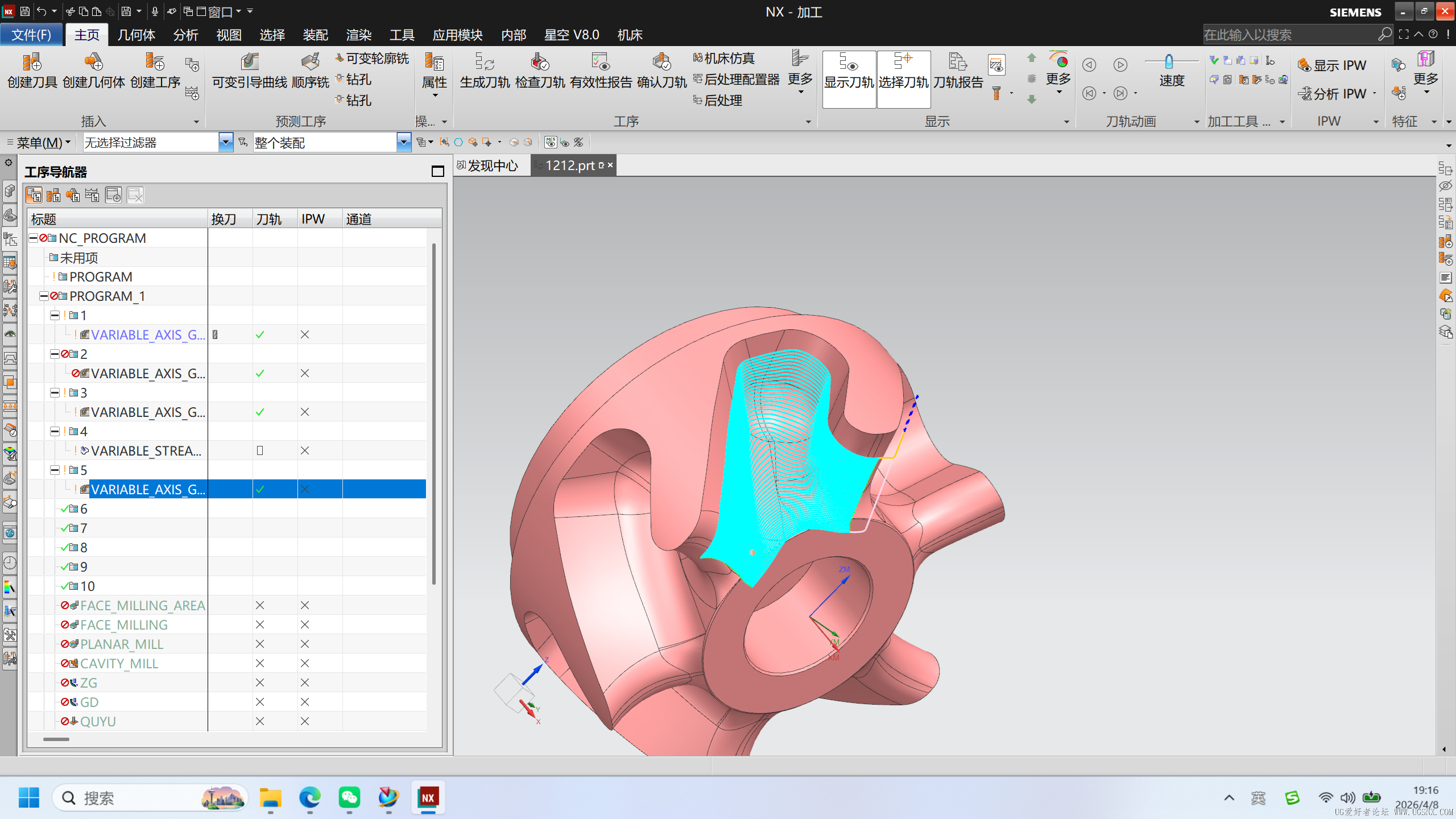

发表于 2026-4-10 13:02:48 | 显示全部楼层
完全可以,已有文件上传通过网盘分享的文件:1212.prt

发表于 2026-4-10 13:58:52 | 显示全部楼层
看图片,四轴可以的,完全没有问题。

发表于 2026-4-13 19:39:25 | 显示全部楼层
做肯定可以做,看做成什么样

 楼主| 发表于 2026-4-14 07:58:57 | 显示全部楼层
Rez 发表于 2026-4-13 19:39
做肯定可以做,看做成什么样
可以的现在批量在做了
