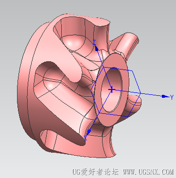

发表于 2026-4-1 19:13:33 | 显示全部楼层 |阅读模式
1212.rar (647.07 KB, 下载次数: 85)
1212.prt (740.39 KB, 下载次数: 73)

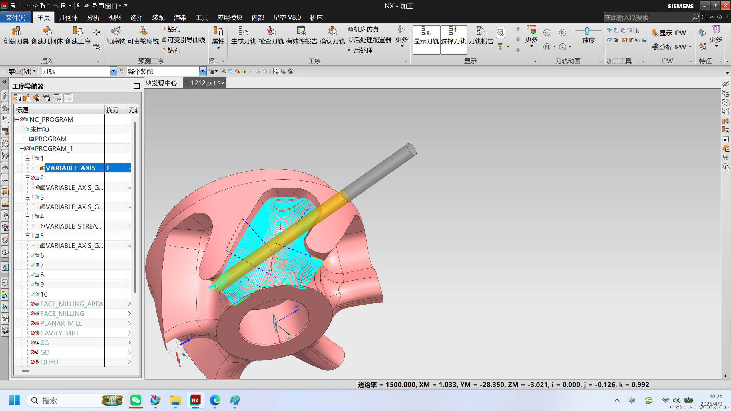

发表于 2026-4-2 09:18:23 | 显示全部楼层
四轴能做,用棒棒糖刀

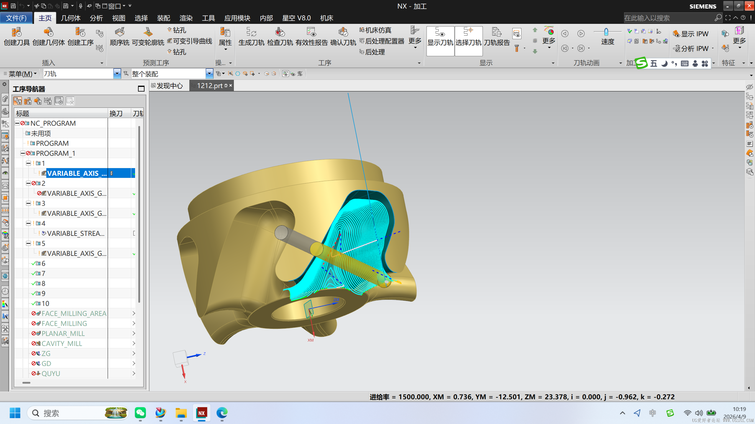

发表于 2026-4-9 10:23:02 | 显示全部楼层
非法非法 发表于 2026-4-8 20:16
你这个会碰到的,前面那个会自动避让。
调参数插补,慢慢调会过来的

发表于 2026-4-2 13:07:58 | 显示全部楼层
普通直柄刀就可以做四轴。

 楼主| 发表于 2026-4-1 19:13:54 | 显示全部楼层
图12.0的

发表于 2026-4-2 08:17:31 | 显示全部楼层
这个图四轴摆几个角度,都用定轴的程序就做了,经济实惠
