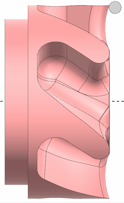

[求助] 4轴能做出来吗,要求不高。

 楼主| 发表于 2026-4-4 13:55:27 | 显示全部楼层
chfm 发表于 2026-4-2 13:07
普通直柄刀就可以做四轴。
有的地方还是光不出来的

发表于 2026-4-4 14:29:06 | 显示全部楼层
完全没有问题啦

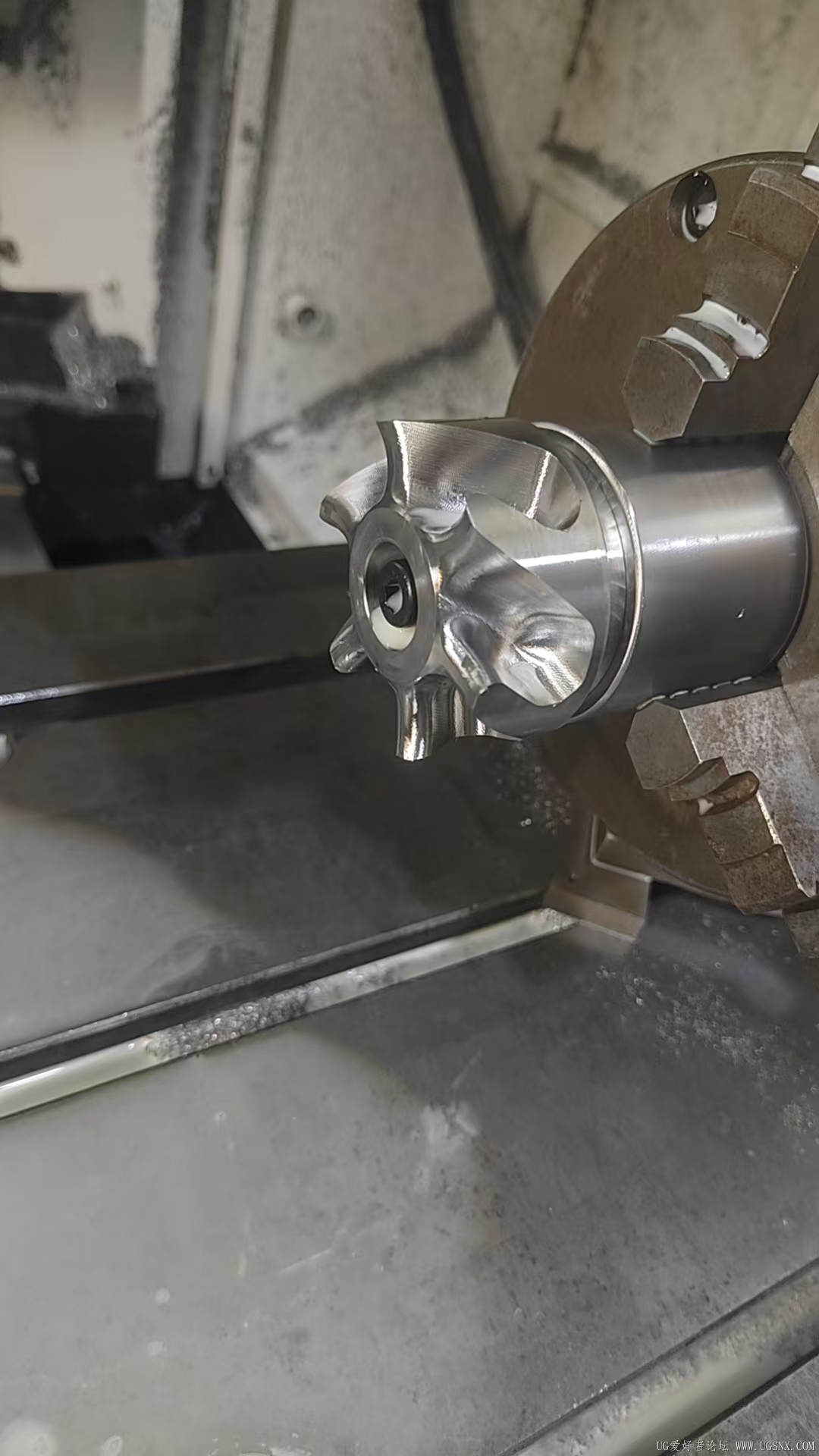

 楼主| 发表于 2026-4-4 20:09:03 | 显示全部楼层
微信图片_20260404193606_32_1.jpg 已经加工好了
发表于 2026-4-4 20:15:41 | 显示全部楼层
No problem !我下载试试,版本2206
发表于 2026-4-4 20:16:35 | 显示全部楼层
没问题,我下载试试 版本2206

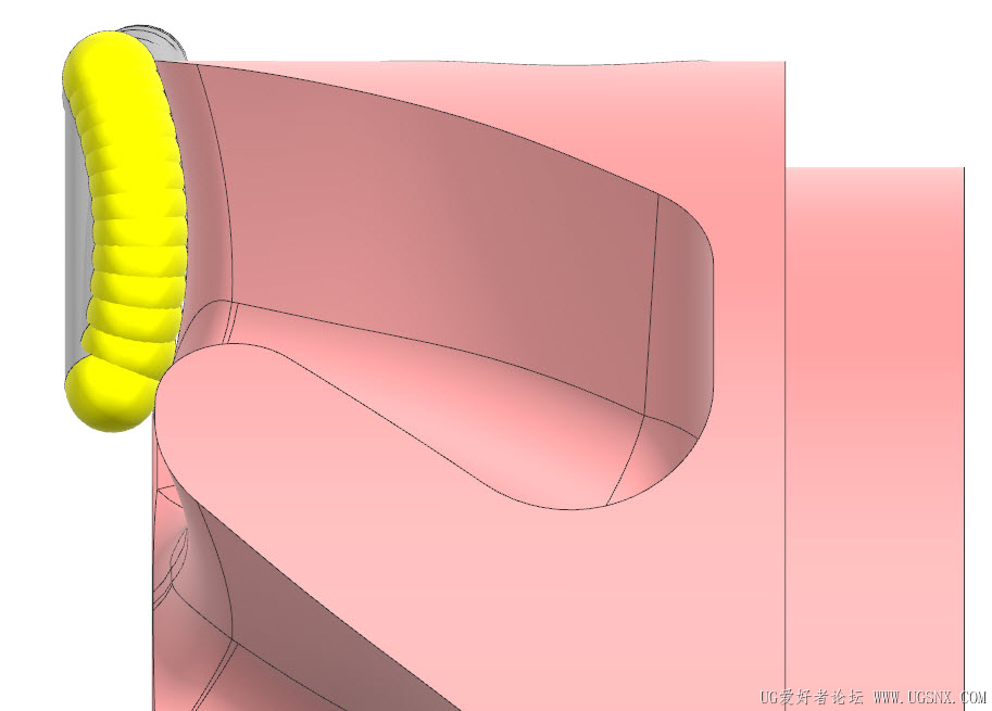

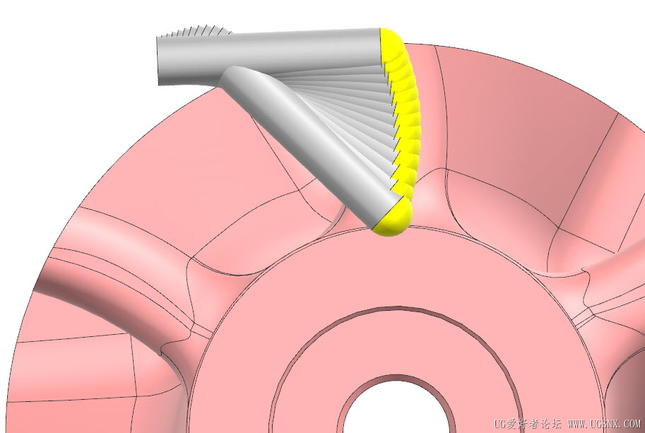

发表于 2026-4-4 22:41:28 | 显示全部楼层
引导曲线加棒棒糖刀可以做,注意开粗,二粗余量要均匀。不行就加半精

发表于 2026-4-6 16:59:57 | 显示全部楼层
普通直柄刀就可以做四轴。
谢谢分享。请问这个效果是怎么弄出来的啊,
点评
引导线  发表于 2026-4-7 11:26

发表于 2026-4-7 11:29:45 | 显示全部楼层
非法非法 发表于 2026-4-4 13:55
有的地方还是光不出来的
这么大的四轴调整范围怎么会光不出。
