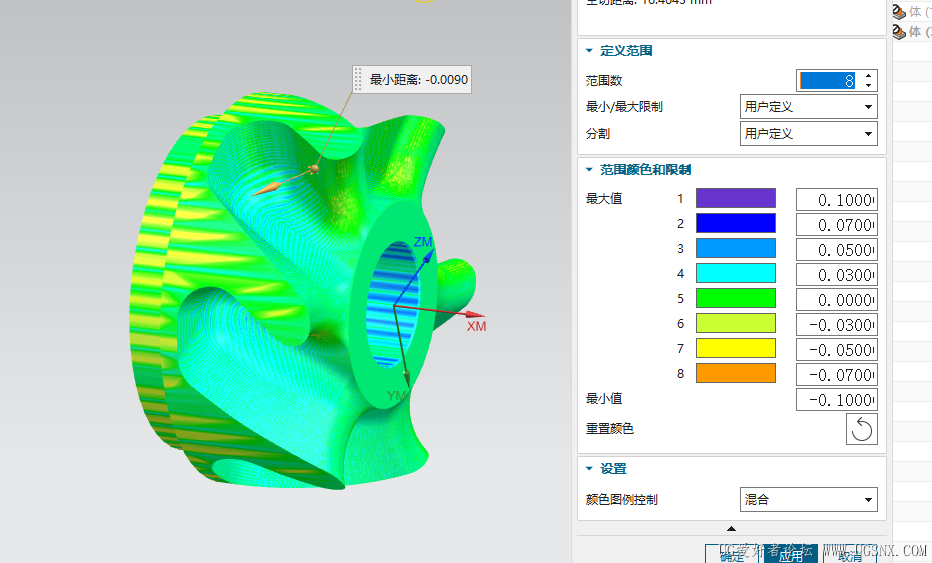

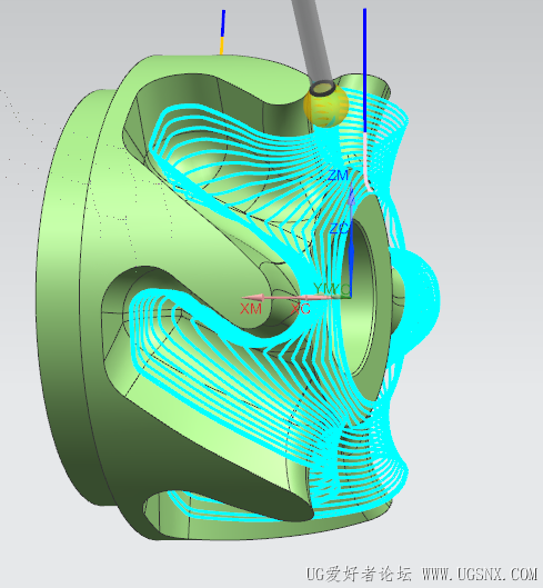

[求助] 4轴能做出来吗,要求不高。

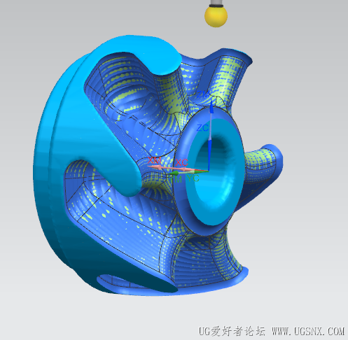

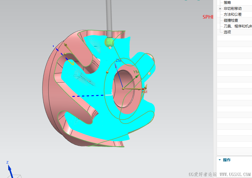

四轴能做,用棒棒糖刀

可以.编出来了 光刀与二粗需要糖刀

发表于 2026-4-2 09:44:11 | 显示全部楼层
看图,问题不大,定轴加工就行
