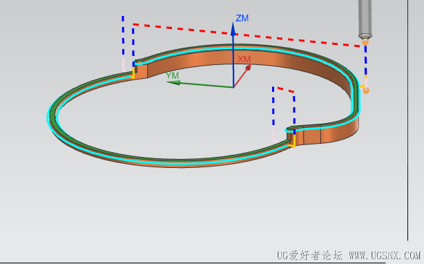

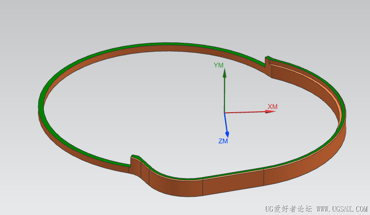

关于用一个命令把绿色面的倒角做出来?,请教大师怎么做,用12版本的

发表于 2026-4-3 16:05:59 | 显示全部楼层
什么意思 这样吗

 楼主| 发表于 2026-4-3 16:10:21 | 显示全部楼层
是这样,用什么命令啊?

发表于 2026-4-3 16:16:59 | 显示全部楼层
huadez2 发表于 2026-4-3 16:11
做的文件可以传一下上来吗?谢谢大师
ask0403-2406.prt (388.96 KB, 下载次数: 5)
等高做的,但是是2406的版本,12也可以做
124
338
1711

发表于 2026-4-3 21:43:17 | 显示全部楼层
等高或者底壁铣,思路很多,那些策略调整下参数能做出很多刀路

发表于 2026-4-4 08:33:04 | 显示全部楼层
深度轮廓铣可以的

发表于 2026-9-22 11:34:09 | 显示全部楼层
ug12可以先改体用底壁铣等高都可以  不改体用平面铣就可以了  抖音上多的很
