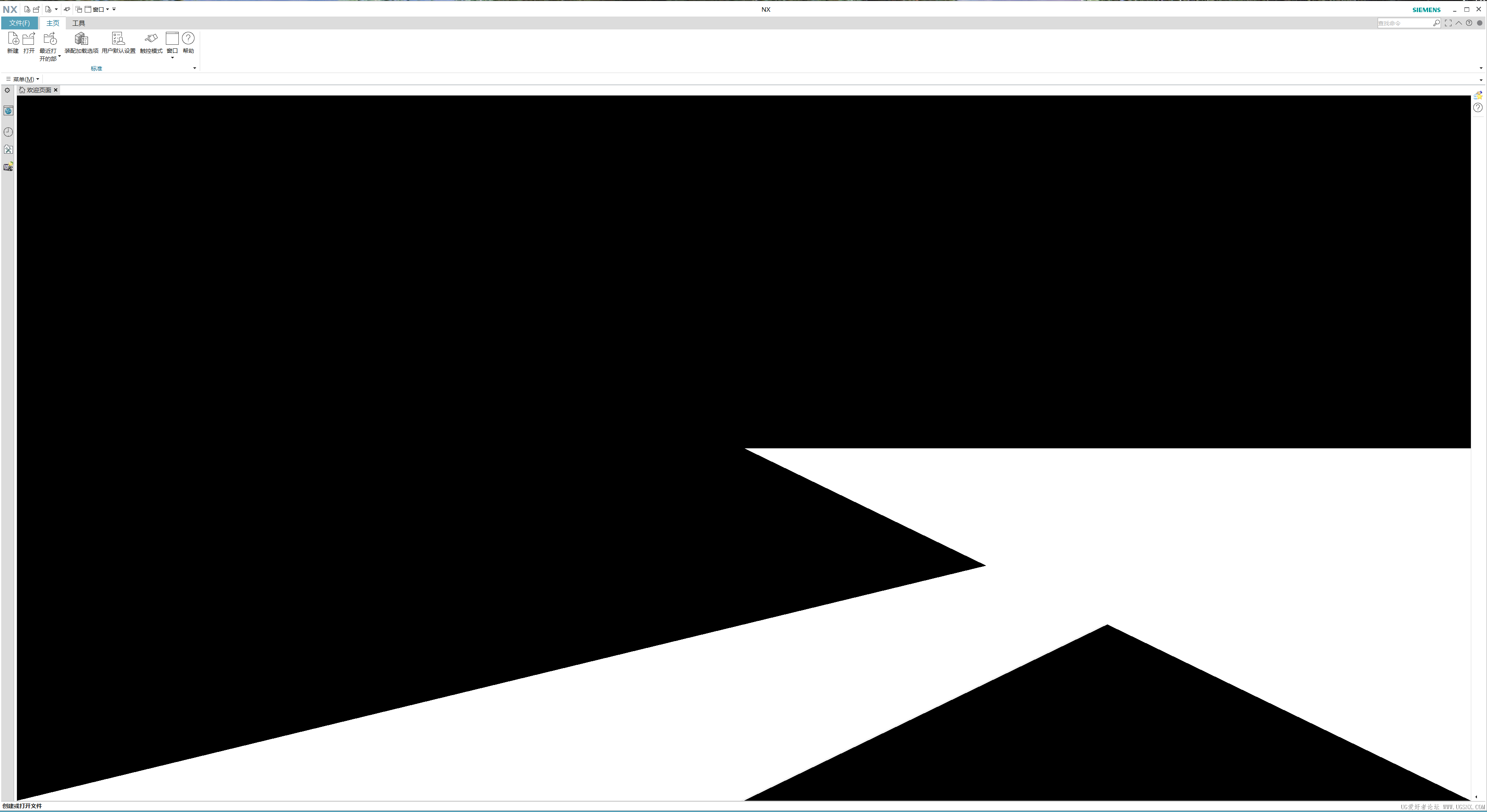

最近安装了NX1899,据说这个版本相当的稳定,但是发现打开软件欢迎界面显示异常,如下图所示:

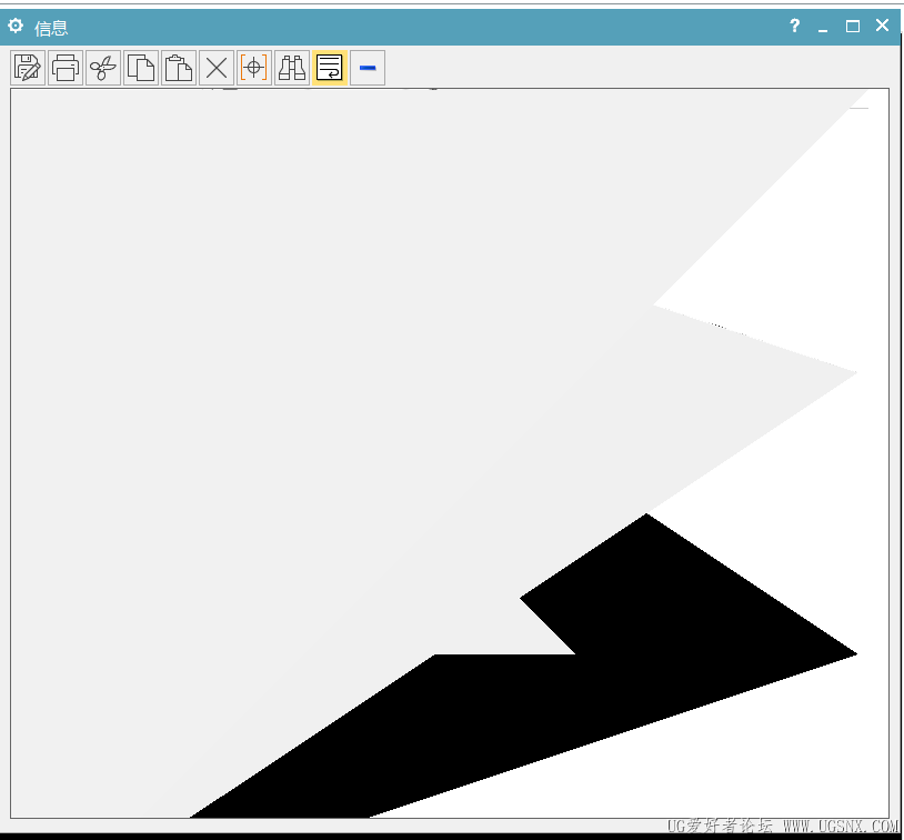

而且,文件-帮助-”关于NX“同样显示异常,如下图所示:
这是啥情况?有了解的兄弟们?

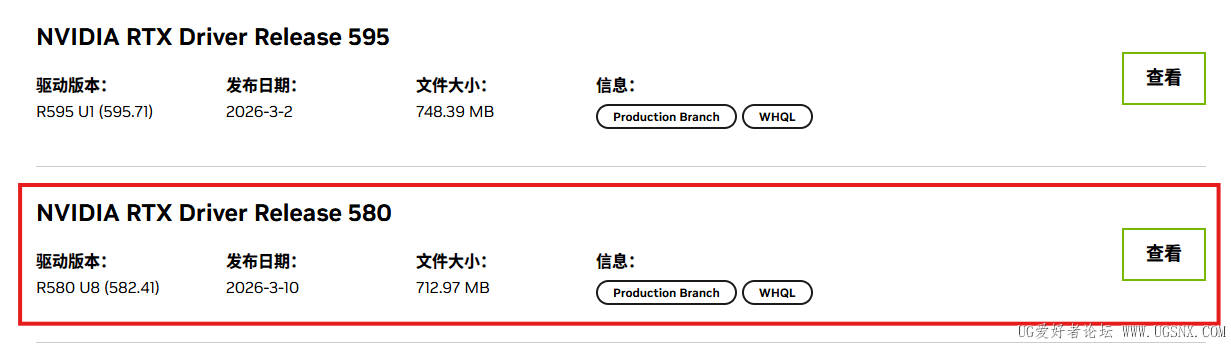

发表于 2026-4-8 17:23:51 | 显示全部楼层
嘿嘿,好多人都中招了,不要用最新的驱动,用580版本的驱动

发表于 2026-4-4 07:54:09 | 显示全部楼层
保存资料,卸了,重新装

发表于 2026-4-4 08:01:07 | 显示全部楼层

发表于 2026-4-4 08:03:25 | 显示全部楼层
我也一样,关掉就好了

 楼主| 发表于 2026-4-4 10:43:36 | 显示全部楼层
反恐小樱 发表于 2026-4-4 08:01
用的是AMD显卡吗?
CPU是AMD的,显卡是RTX A5000的

 楼主| 发表于 2026-4-17 19:54:01 | 显示全部楼层
感谢老哥分享
