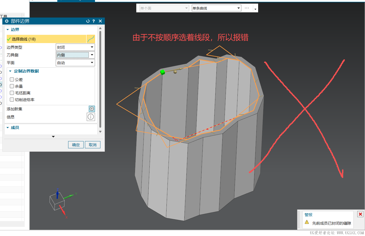

[求助] 如何多次选择后形成一个封闭的边界,有图

发表于 2026-4-7 11:30:12 | 显示全部楼层
看图所示

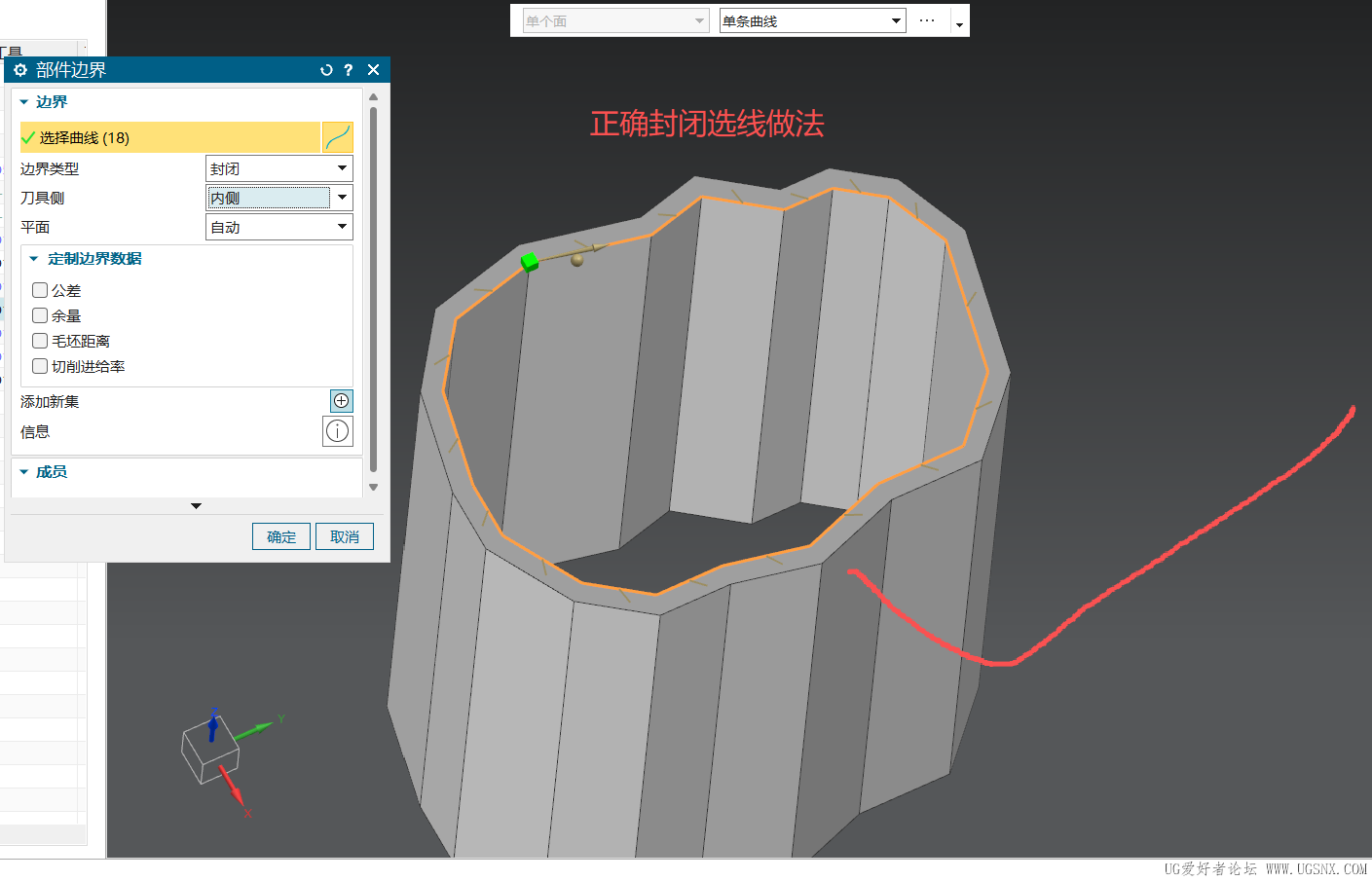

发表于 2026-4-7 11:42:00 | 显示全部楼层
成链啊,只要选2条线就连成封闭的了

发表于 2026-4-7 12:59:06 | 显示全部楼层
wcs8848 发表于 2026-4-6 13:31
有不相切的地方,正好,要是相切,我也会的.
那就一步一步的选。你这明显是中间漏掉了

 楼主| 发表于 2026-4-7 20:35:07 | 显示全部楼层
谢谢您 但实际上,我也是按顺序选的,就是不封装,而是乱的.

发表于 2026-4-8 08:39:21 | 显示全部楼层
选的开放模式  怎么封?????????????
2239
10707
发表于 2026-4-8 08:43:02 | 显示全部楼层
我看错了?他选的好像是开放类型.................心累

发表于 2026-4-8 10:01:24 | 显示全部楼层
新手吗  选线的时候大概从中点分开统一选择贴近左侧端点或者右侧端点,不要一左一右  软件判断不了顺序

发表于 2026-4-8 10:48:52 | 显示全部楼层
成链,了解下
