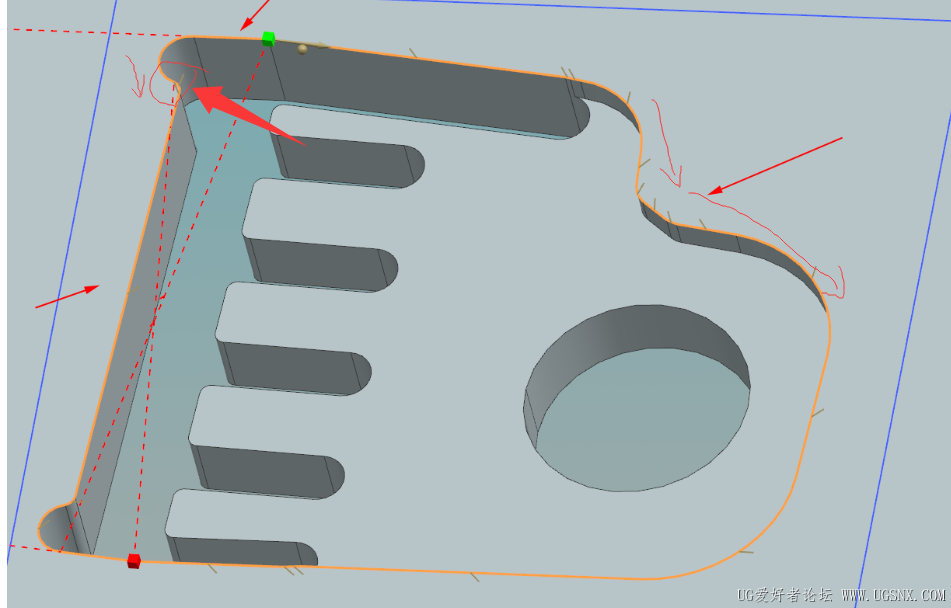

楼主: wcs8848
[求助] 如何多次选择后形成一个封闭的边界,有图

这个边界要按线的相连顺序选取。

发表于 2026-4-8 17:23:30 | 显示全部楼层
225cd74f-b605-4b34-9ada-85f597400dcf.png 有一条线的方向反了,选线的时候不只是按顺序选,还有注意方向

发表于 2026-4-13 13:17:46 | 显示全部楼层
打开链之间,也就是低版本的相连曲线。
第一步点击那三个点
第一步点击那三个点
第二步勾选连之间
第二步勾选连之间
91
3530
3530
发表于 2026-4-18 15:24:58 | 显示全部楼层
直接把线投影出来连结一下,相连曲线秒了

 楼主| 发表于 2026-4-24 20:21:24 | 显示全部楼层
UG小四 发表于 2026-4-13 13:17
打开链之间,也就是低版本的相连曲线。
这个有可能是最终解,我试试看,他们别的人说的都不到点上..谢谢你啊.

 楼主| 发表于 2026-4-24 20:22:01 | 显示全部楼层
嗯  您这个也蛮好的.居然 这个还能是方向的.从来没有注意到..

 楼主| 发表于 2026-4-24 21:00:05 | 显示全部楼层
如果方向是反的,能否再将方向反过来呢,还是说只能重新造反呢????
