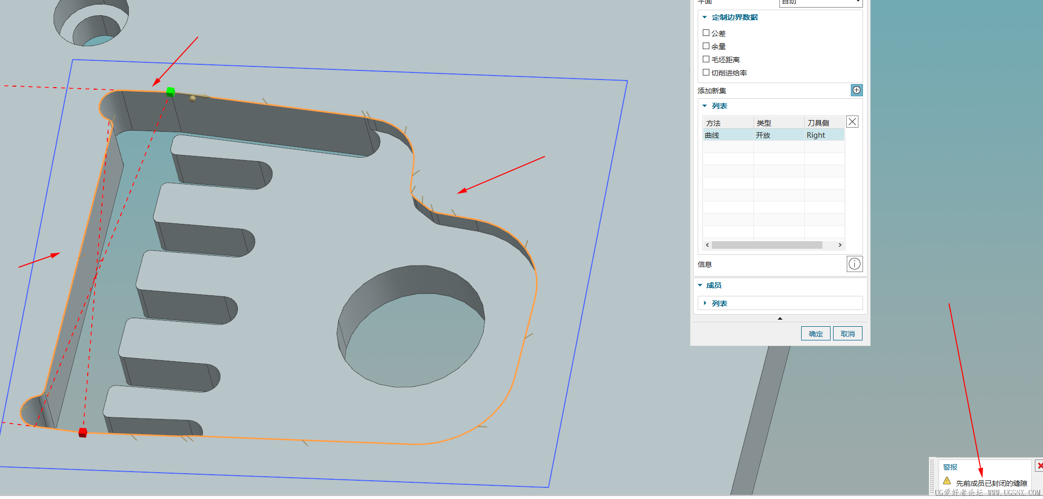

我老是如果不是一次性选择中这一圈吧,它就不能封闭.
下面报错..
如何多次选择那个圈上的线形成一个封闭的边界环呢??

 楼主| 发表于 2026-4-6 13:31:33 | 显示全部楼层
811461686 发表于 2026-4-6 11:52
你这个直接相切曲线一步到位了
有不相切的地方,正好,要是相切,我也会的.

发表于 2026-4-6 11:49:23 | 显示全部楼层
你这上面箭头那块怎么像是漏了

发表于 2026-4-6 11:52:23 | 显示全部楼层
你这个直接相切曲线一步到位了

发表于 2026-4-6 12:56:09 | 显示全部楼层
选线的可以直接用相切曲线,这样能直接把线全选上。如果一段一段选择线,那就从拐点选择线,如果还是不能封闭,那就先选择指点平面,再选择线,基本上就差不多了。

发表于 2026-4-6 13:05:06 | 显示全部楼层
刚开始学 别乱选  按顺序一个一个选  不按顺序就是这样  后面选多了  熟悉了  就知道哪里选可以偷懒不选了

发表于 2026-4-6 14:27:38 | 显示全部楼层
不规则形状选线条,默认开启相切优先,碰到拐角不能识别的,再用单条慢慢串联起来

发表于 2026-4-6 14:48:25 | 显示全部楼层
这种平面 不要用自动,相切直接选,不相切的就成链,

发表于 2026-4-6 15:13:02 来自手机 | 显示全部楼层
你先优化一下面,在试试,应该能解决问题

发表于 2026-4-6 17:48:12 来自手机 | 显示全部楼层
yamahaa 发表于 2026-4-6 14:27
不规则形状选线条,默认开启相切优先,碰到拐角不能识别的,再用单条慢慢串联起来 ...
链之间打开。
