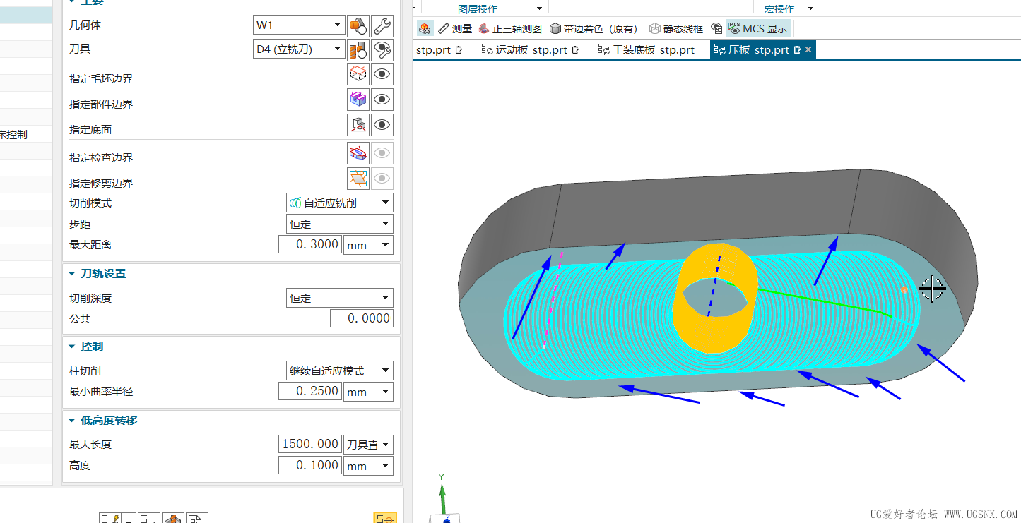

如图,我使用自适应后,四周都是狗啃了一样,要单独编一个清四周的程序,我是问有没有在自适应中 自己加一个清理程序,这样不就简单一些了吗.???

能添加精加工刀路吧,动态走完,沿轮廓再走一圈儿

这个刀路的最大作用是快速除料,再说了你做东西难道不换把刀精修一次吗?

你可以看看定制对话框里有没有添加精加工刀路那个选项

动态铣开粗然后添加精加工刀路。
