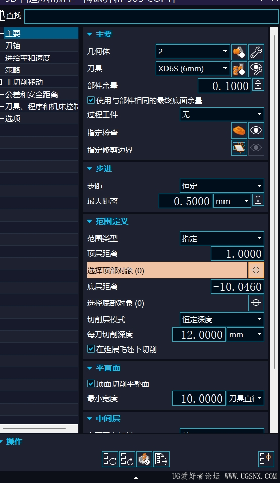

本次2606.5000的更新中自适应铣长条面的时候,2端出现了避让的刀路,不再打刀了。确实可以。

 楼主| 发表于 2026-9-22 16:19:55 | 显示全部楼层
love14344 发表于 2026-9-22 10:50
设置哪里参数了吗?和之前一样,不是你这咱效果
经过反复测试,这两个选项必须这样设置才会出现避让,否则还是原来的刀路。

发表于 2026-9-22 10:50:20 | 显示全部楼层

 楼主| 发表于 2026-9-22 10:53:51 | 显示全部楼层
我这还是2506做的模板刀路,就2606升级5000后,重新生成后刀路就发现不一样了。

发表于 2026-9-22 11:17:26 | 显示全部楼层
切削层应该改回老版本的才好用

发表于 2026-9-22 11:23:12 | 显示全部楼层
还是不行,我用2512模板和2606模板试了都不是这种刀路。方便把你那个图档传上来吗?

发表于 2026-9-22 11:50:23 | 显示全部楼层
不打刀是开了单侧滚动

发表于 2026-9-22 11:59:00 | 显示全部楼层
负风AA 发表于 2026-9-22 11:50
不打刀是开了单侧滚动
是4个角位置的刀路,之前的切削量很大
