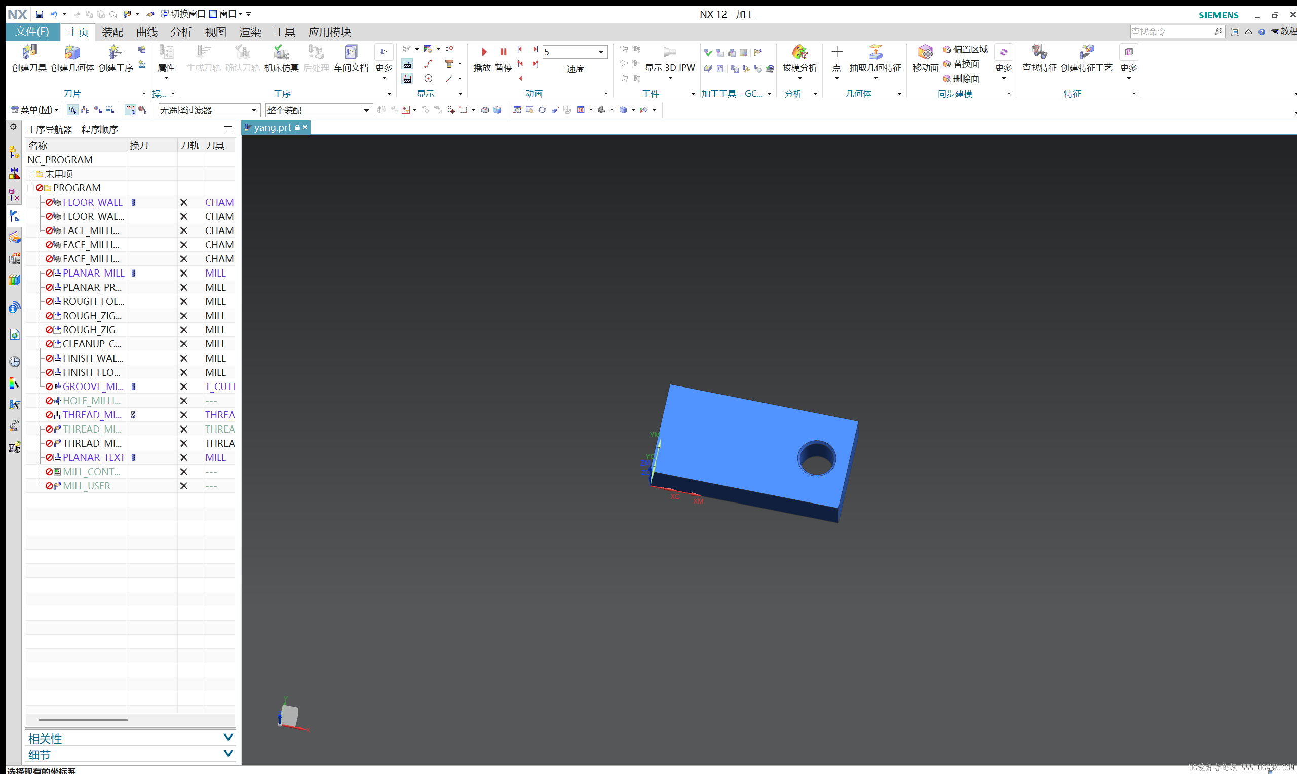

大佬们,我刚接触ug想创建刀库按视频教学来,改了只读属性但是在ug里面打开后还是只读不让我修改保存怎么办,求大佬教一教

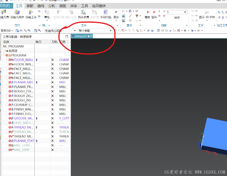

发表于 2026-4-8 08:25:17 | 显示全部楼层
属性-只读去√,建议先备份

发表于 2026-4-8 11:09:59 | 显示全部楼层
你文件后面有个锁头的标志,看到没。UG通病,你反复关掉再打开就可以了,如果你文件打开过多,直接关掉UG再打开模版。

发表于 2026-4-8 13:27:32 | 显示全部楼层
你单独改一个文件没用的。文件夹的属性也是只读的,然后就把文件的权限给覆盖了,文件夹权限>子文件夹权限>文件权限的。大概率你是装在C盘了,你可以复制一份文件去其他盘,改好以后再覆盖原文件,不过很有可能覆盖不掉,然后你需要文件夹右键,获取管理员权限。顺便把文件夹属性也改掉,不要让它继承权限

 楼主| 发表于 2026-4-8 21:15:15 | 显示全部楼层
瑚先sen 发表于 2026-4-8 08:25
属性-只读去√,建议先备份
文件里面是改了的,但是打开ug就变成了只读

 楼主| 发表于 2026-4-8 21:17:43 | 显示全部楼层
随风飘~e族 发表于 2026-4-8 13:27
你单独改一个文件没用的。文件夹的属性也是只读的,然后就把文件的权限给覆盖了,文件夹权限>子文件夹权限> ...
在D盘,都改了但是还是不行
223
223
 楼主| 发表于 2026-4-8 21:18:52 | 显示全部楼层
32212110 发表于 2026-4-8 11:09
你文件后面有个锁头的标志,看到没。UG通病,你反复关掉再打开就可以了,如果你文件打开过多,直接关掉UG再 ...
试了几次还是不行
