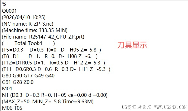

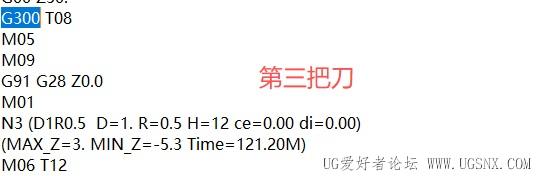

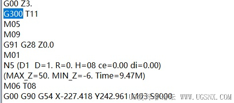

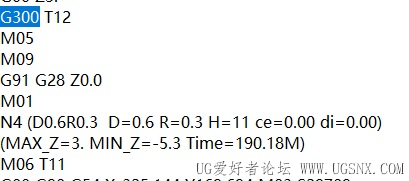

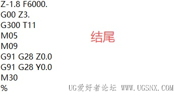

新到一家公司,新代系统,自动对刀,程序跑完还会自动对刀检测刀具磨损,断刀会自动报警,干了这么多年第一次见,(一个同事用的什么35轴铣床专业版软件编程,他就有这样的功能),研究好久天,肯定是代码的问题,不是软件问题,(TMD他就是不分享)经过我好几天的琢磨,尝试,偷看他的代码,总算搞明白了,也上机验证过了,没有问题,现在分享给他们,有需要自己下载
有刀库的兄弟,可以研究一下
