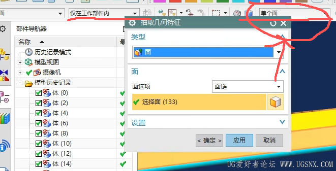

[已回复] UG过滤器那个两个条框不见怎么调出!!!!

上面空白处右键点选择条有对号就可以了

在最上面哪一栏空白处右键,勾选上边框条就出来了

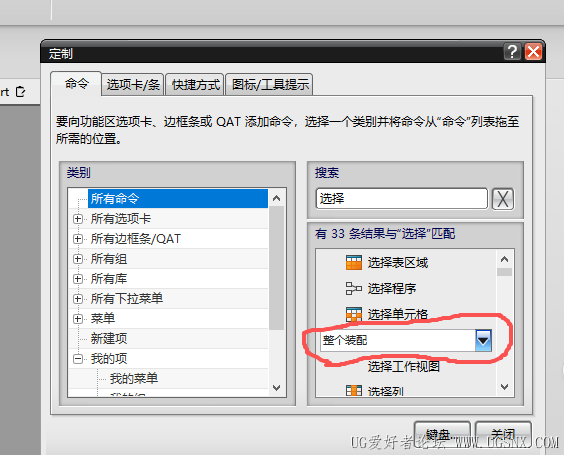

上面空白处右键,最底下定制里搜选择,直接拖出来就行
