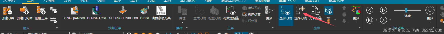

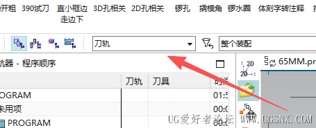

之前一直都是进入加工模块是刀轨的现在不知道怎么回事
这个怎么设置进入加工模块一直是刀轨啊

发表于 2026-1-14 10:53:41 | 显示全部楼层
这不是更好吗,默认选择刀轨碍事,如果非要默认刀轨的话,用户默认设置-加工-刀轨显示-勾上选择刀轨,个人感觉不够默认设置,在加工界面给“选择刀轨”命令指定一个快捷键更方便

发表于 2026-1-14 10:54:58 | 显示全部楼层
这个点掉
