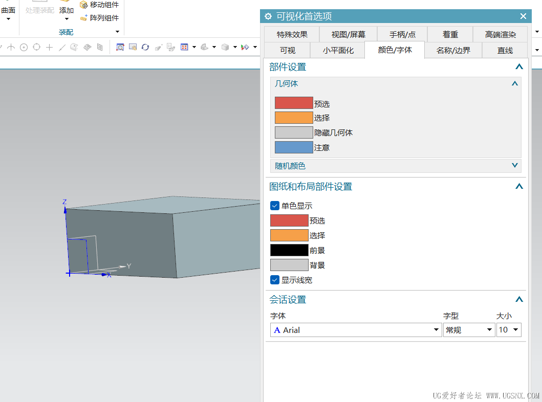

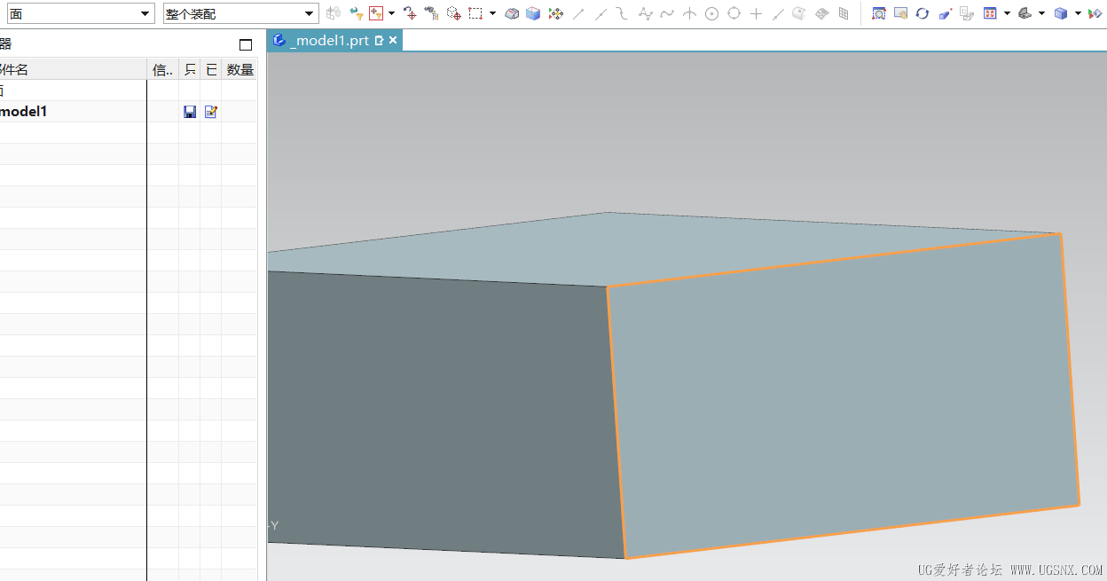

各位大佬,UG12.0这个选中了一个面为什么它只有四条边线高亮变色显示,而不是整个面都变色高亮显示啊,首选项里面也进行了设置啊,很多时候不注意都看不清,求助。

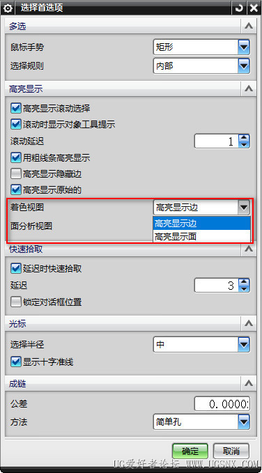

首选项-选择

谢谢各位大佬的帮助,已经按照方法试过了,没有问题。在首选项——选择——着色试图(高亮显示边),就成功了。感谢,希望也能帮助到其他人
