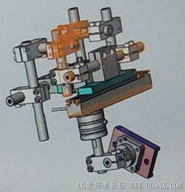

各位有没有出现过图片这种情况,点击1个零件或者装配体后,这些橙色的轮廓线是慢慢出现的,轮廓线全部出来后,才能进行其他才做,否则就会卡死,请问各位有没有好的解决办法

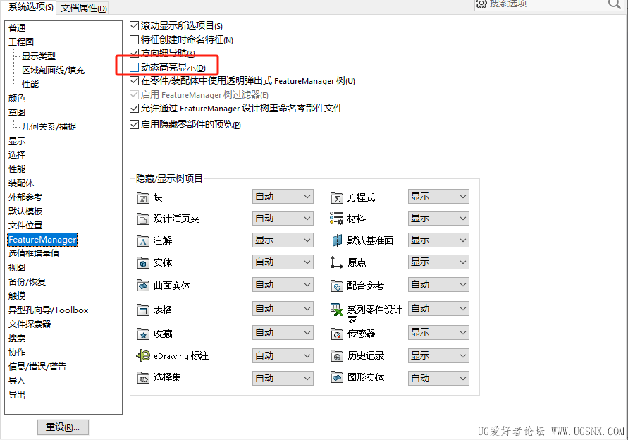

 楼主| 发表于 2025-7-7 10:10:07 | 显示全部楼层
随-心 发表于 2025-6-5 10:44
解决了吗。我也有这个问题
求解答
解决了,选项-动态,包含动态的全部取消

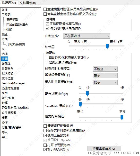

发表于 2025-5-29 13:48:21 | 显示全部楼层
改改下面这几项,试一试。

 楼主| 发表于 2025-5-30 14:51:42 | 显示全部楼层
pzhzshun 发表于 2025-5-29 13:48
改改下面这几项,试一试。
试过了,还是会点击零件后慢慢出现橙色的线条,得等到线条全部出来后才能操作,用的18版,界面如图

发表于 2025-8-7 10:38:05 | 显示全部楼层
学习爱好者021 发表于 2025-7-7 10:10
解决了,选项-动态,包含动态的全部取消
[img][/img]
ok了,谢谢
45
2337
2337
发表于 2025-8-7 10:39:28 | 显示全部楼层
解决了,选项-动态,包含动态的全部取消
轮廓线慢出现-解决.png 找了一下,是这个

发表于 2025-8-7 11:12:02 | 显示全部楼层
还有这个
