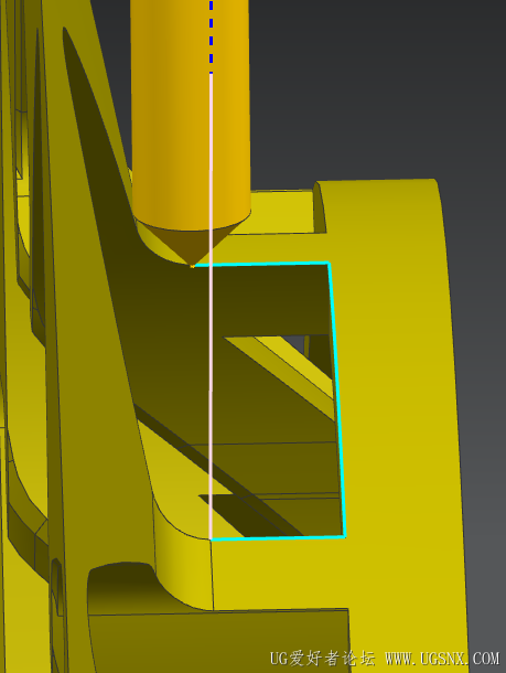

关于产品倒角的问题
1.产品倒角的时候,会碰到产品,可不可以像2D平面铣一下,前面可以曲线避开一点.
2.产品在倒角的时候,只能在选择的线上,不能向旁边偏置一点,如果偏了就报警出错.
有没有大师想出好点的办法,谢谢

发表于 2026-4-16 10:59:31 | 显示全部楼层
这个直接用等高把刀柄加大1MM,安全又方便

发表于 2026-4-16 10:04:14 | 显示全部楼层
指定检查面,设检查余量

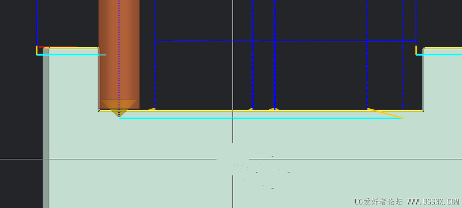

 楼主| 发表于 2026-4-16 10:16:47 | 显示全部楼层
余量设置后,刀路就这样了

发表于 2026-4-16 10:55:59 | 显示全部楼层
安全检查  里面的 距离   改   默认是3MM   改了你的刀路就不会只有一点点了

发表于 2026-4-16 11:13:08 | 显示全部楼层
多轴去毛刺,不用那些检查余量什么的,给了部件,自动避开
