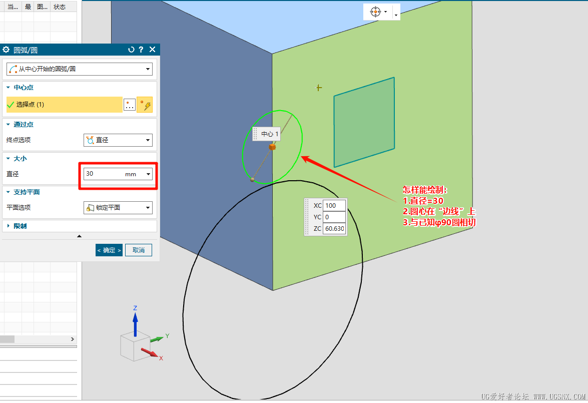

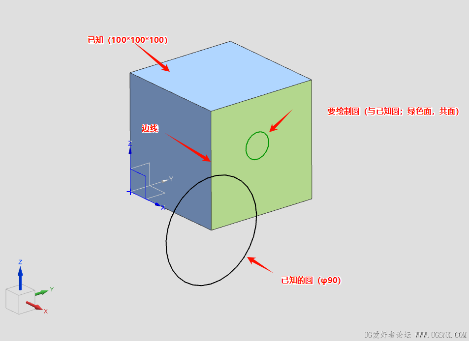

在不用草图的情况下,直接完成
2175
6437
6437
发表于 2026-4-17 12:12:37 | 显示全部楼层
321.png 直接画就可以,ug没有3d草图,不用想着用sw的草图约束。而且主要还是看你画这些圆干什么。不同的需要不同的解决办法。都不一定需要这样画圆。

 楼主| 发表于 2026-4-17 13:08:23 | 显示全部楼层
白色治愈之风 发表于 2026-4-17 12:12
直接画就可以,ug没有3d草图,不用想着用sw的草图约束。而且主要还是看你画这些圆干什么。不同的需要不同的 ...
就是想直接画
没找到方法

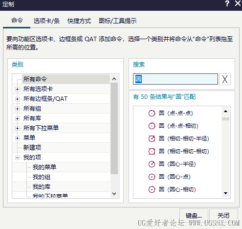

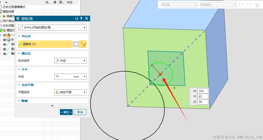

 楼主| 发表于 2026-4-17 13:47:29 | 显示全部楼层
分享方法:用最简单的画圆的命令:“圆心+半径”,圆心通过,交点+偏置
(追求,相切,就行不通)

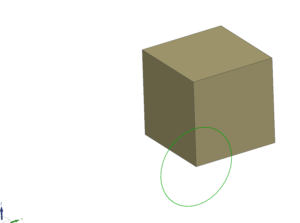

发表于 2026-4-18 20:50:23 | 显示全部楼层
这样画可以么?
148
308
2073
2073
 楼主| 发表于 2026-4-20 10:21:58 | 显示全部楼层
是的,可以的,NX的绘制很便捷

发表于 2026-4-20 14:08:45 | 显示全部楼层
直接画就行了,约束到空间

发表于 2026-4-21 09:24:00 | 显示全部楼层
这几个指令画圆不进草图的
