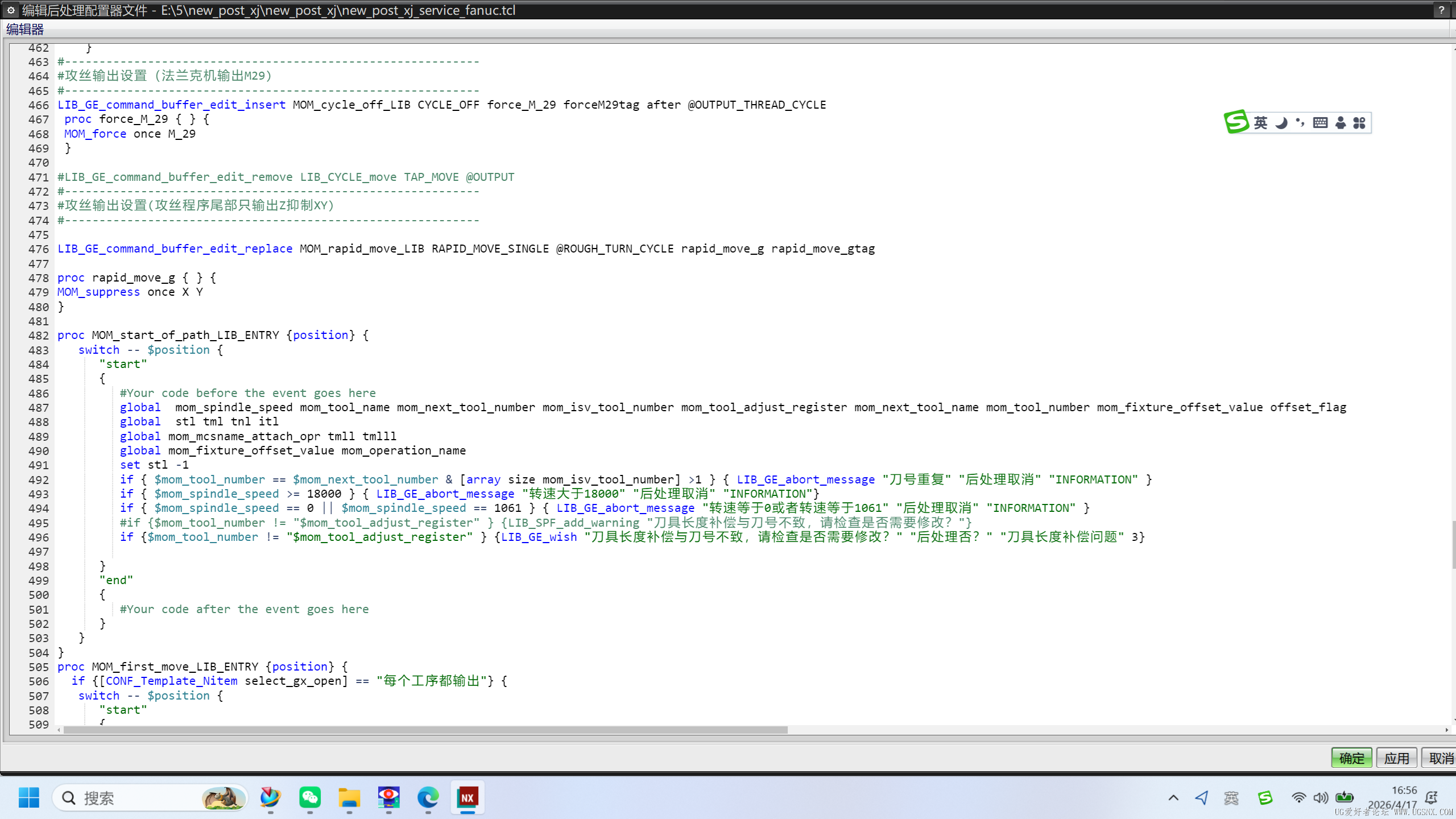

请教各位大佬,UGNX PC后处理怎么增加刀号和H号不一样报警

if { $mom_tool_adjust_register == 0 } {
MOM_abort "  \n\n H = 0 ! \n\n 操作:《$mom_operation_name》的刀具长度补偿未设定 \n\n  \n\n"
if { $mom_tool_number != $mom_tool_adjust_register} {
MOM_abort "  \n\n 操作:《$mom_operation_name》刀号和长度补偿不同 \n\n  \n\n"

222.png 代码放在自动换刀前试试。

发表于 2026-4-17 16:30:13 | 显示全部楼层
LIB_GE_command_buffer_edit_insert MOM_tool_change_LIB MOM_tool_change_LIB_ENTRY_start {
代码放在这里试试
} _tool_change before @DEFAULT_ENTRY

发表于 2026-4-17 16:42:10 | 显示全部楼层
333.png 判断代码应该可以用,你试试。

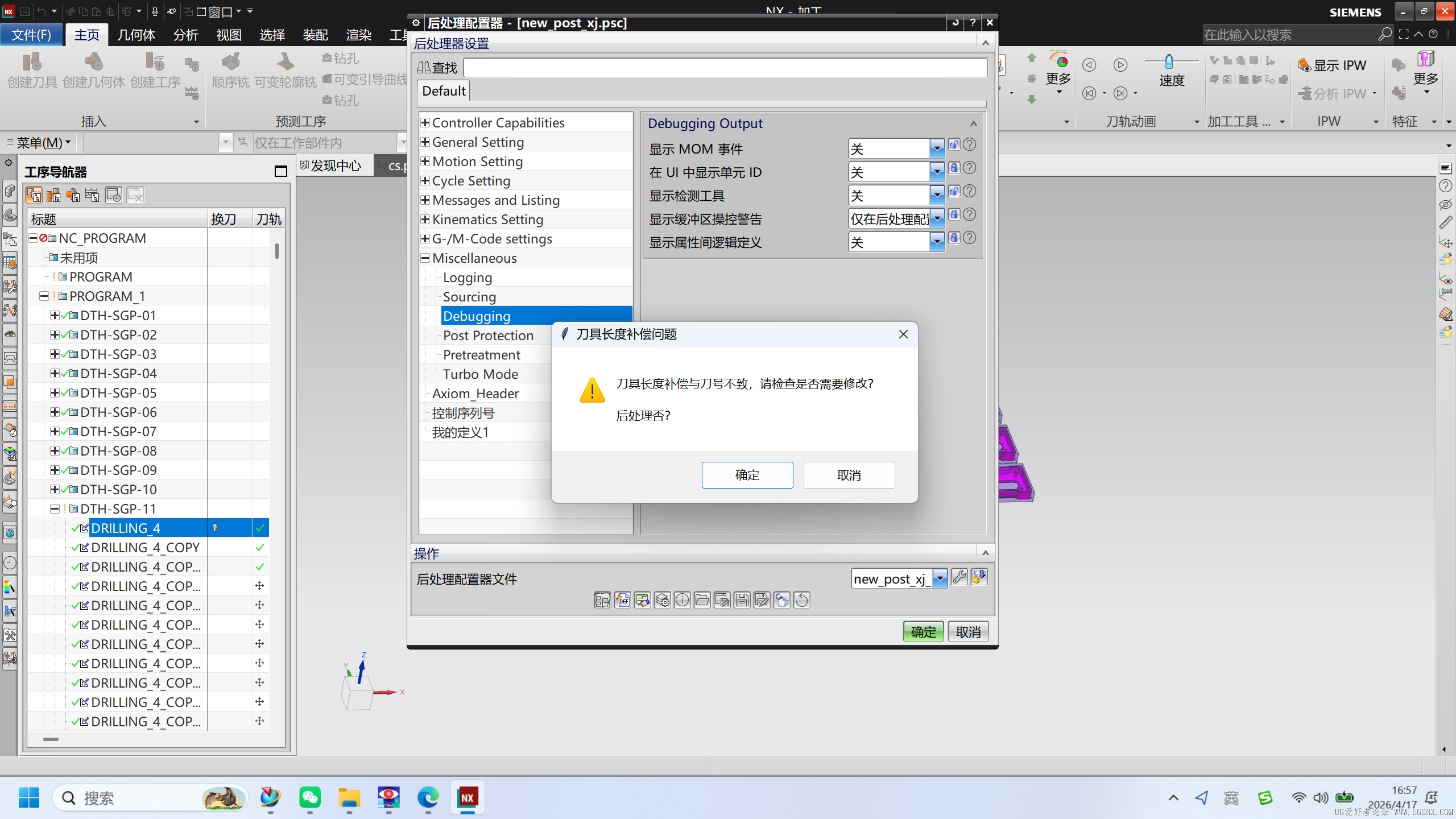

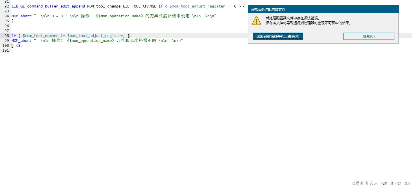

 楼主| 发表于 2026-4-17 16:49:05 | 显示全部楼层
代码放 ...
是这样吗?添加后报警

发表于 2026-4-17 17:01:47 | 显示全部楼层
楼上的代码没问题,看你怎么用了,也可以按图片做。现在玩PC的不多了。看分享的大部分是PB后处理。
34
440
9705
9705
发表于 2026-4-17 17:11:38 | 显示全部楼层
haiqing4510361 发表于 2026-4-17 16:49
是这样吗?添加后报警
位置加的对,加的方法不对。
