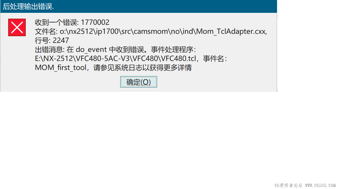

[求助] UGNX PC后处理怎么增加刀号和H号不一样报警

发表于 2026-4-18 07:27:57 | 显示全部楼层
haiqing4510361 发表于 2026-4-17 16:49
是这样吗?添加后报警
你这个不是已经报错了吗?格式有问题吧,仔细查查。我自己的代码是添加在每个工序之前检查。我没有试过添加在自动换刀位置是不是行,但是代码不会报错。

 楼主| 发表于 2026-5-26 17:08:35 | 显示全部楼层
白色治愈之风 发表于 2026-4-18 07:27
你这个不是已经报错了吗?格式有问题吧,仔细查查。我自己的代码是添加在每个工序之前检查。我没有试过添 ...
加入代码不报警,后处理就会报错。

发表于 2026-5-26 17:11:45 | 显示全部楼层
haiqing4510361 发表于 2026-5-26 17:08
加入代码不报警,后处理就会报错。
报错内容是啥。

 楼主| 发表于 2026-5-26 17:12:09 | 显示全部楼层
加入代码不报警,后处理就会报错。
大佬,能否帮忙看下

发表于 2026-5-26 17:12:12 | 显示全部楼层
后处理不保密也可以发出来看看

 楼主| 发表于 2026-5-26 17:15:08 | 显示全部楼层
白色治愈之风 发表于 2026-5-26 17:12
后处理不保密也可以发出来看看
电脑有安装绿盾软件,发不出来。

发表于 2026-5-26 17:17:52 | 显示全部楼层
haiqing4510361 发表于 2026-5-26 17:15
电脑有安装绿盾软件,发不出来。
没关系的,好好查一下原因,我之前试过了,没有问题

 楼主| 发表于 2026-5-26 17:42:57 | 显示全部楼层
笔记本电脑新建了一个后处理,请大佬帮忙看下。

发表于 2026-5-27 08:06:21 | 显示全部楼层
5aix改.zip (1010.85 KB, 下载次数: 11) 改了一下,你看看

 楼主| 发表于 2026-5-27 09:45:40 | 显示全部楼层
大佬厉害,增加变量后正常了。谢谢
