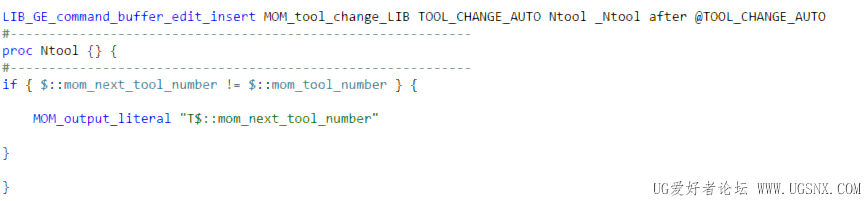

[求助] UGNX PC后处理怎么增加刀号和H号不一样报警

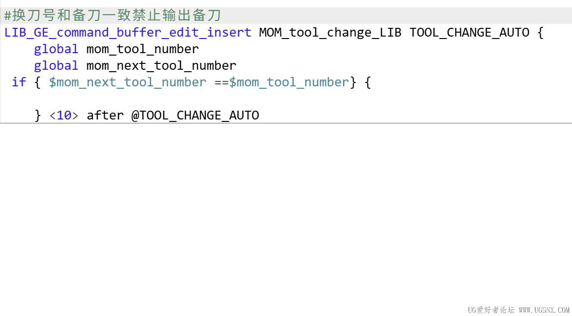

 楼主| 发表于 2026-5-27 15:35:36 | 显示全部楼层
还有一个问题想请教下,开启了预选刀。当只处理一条程序备刀号和换刀一样,当备刀等于换刀号能否禁止输出备刀。目前用移除命令不行

发表于 2026-5-30 15:54:47 | 显示全部楼层
haiqing4510361 发表于 2026-5-27 15:35
还有一个问题想请教下,开启了预选刀。当只处理一条程序备刀号和换刀一样,当备刀等于换刀号能否禁止输出 ...
123.png 试试这个。我自己试过了可以。
