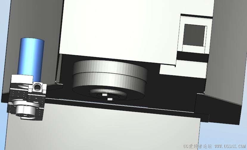

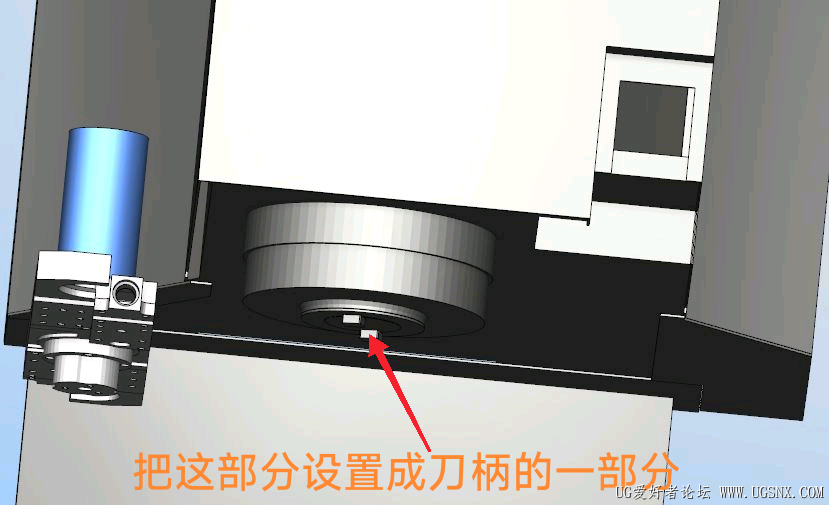

发表于 2026-4-20 10:45:34 来自手机 | 显示全部楼层 |阅读模式
实现与实际机床一模一样的动作

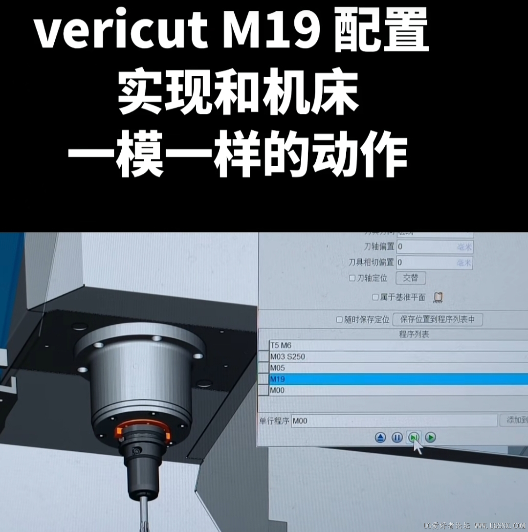

厉害,,但是怎么看出效果呢

 楼主| 发表于 2026-4-20 23:28:42 来自手机 | 显示全部楼层
zdp215 发表于 2026-4-20 16:58
厉害,,但是怎么看出效果呢
带键的那部分设置成刀柄的一部分,就可以看到此部分转动效果了,看看👀M19角度是否正确。
