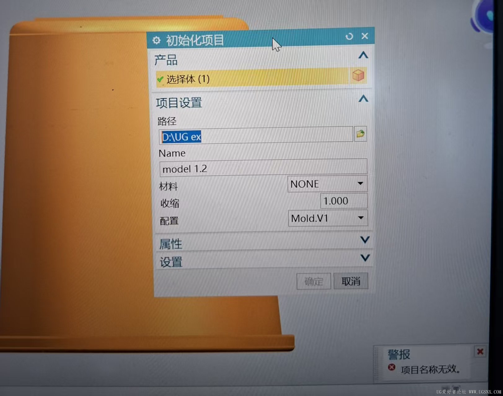

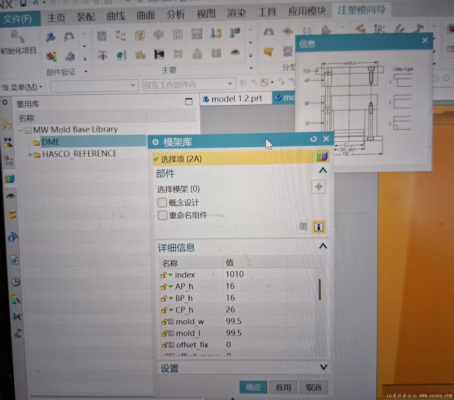

这是我尝试的两个路径
这是我尝试的两个路径
路径一模架库出问题
路径一模架库出问题
路径二直接警报
路径二直接警报
路径一模架出问题了,路径二直接警报了。

注塑模向导装过了吗 装过了的话 你看看你的那个路径UG ex中间有空格 换个纯英文的

 楼主| 发表于 2026-4-21 14:27:49 | 显示全部楼层
有情感的NPC 发表于 2026-4-21 13:14
注塑模向导装过了吗 装过了的话 你看看你的那个路径UG ex中间有空格 换个纯英文的 ...
我是用工具箱装的,所以我自己也不太清楚,注塑模向导可以调出来,然后我看到书上写模架可以添加和配置,打算试试,然后另外一个确实是空格的问题哈哈

 楼主| 发表于 2026-4-21 15:58:17 | 显示全部楼层
NQJ-NX 发表于 2026-4-21 15:40
没用过这个功能
哈哈哈,我本来也没用的,结果模架库出问题了,我又去找了个视频,就直接从注塑模向导里设计,我现在怀疑后面我要用模架的时候还会出问题
