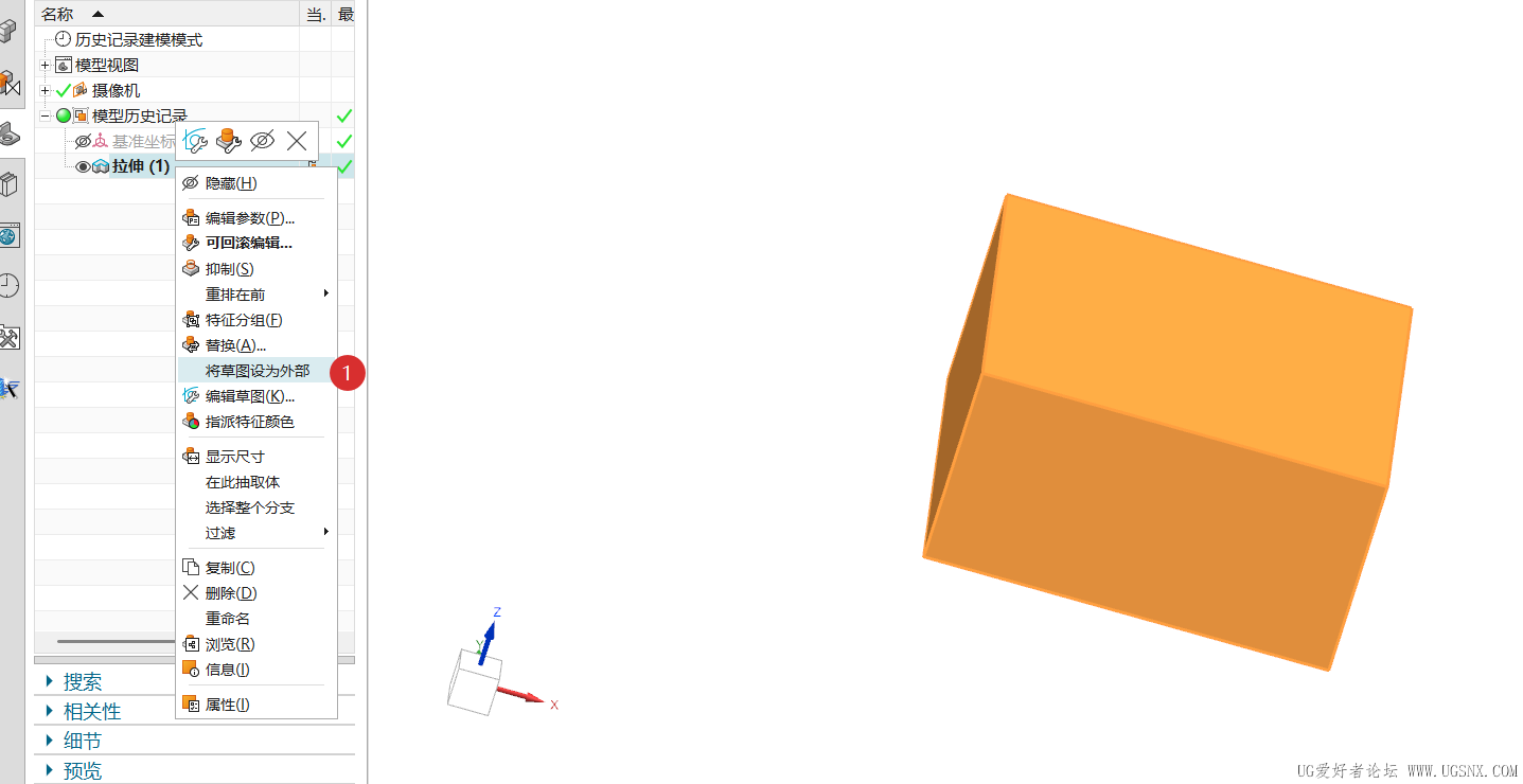

我拉伸后,实体内的草图看不到了,就没法选择在拉伸了

发表于 2026-4-23 23:21:32 | 显示全部楼层
可以的,右键“拉伸”选择“将草图设为外部”后即可看到草图,就可以二次用草图了

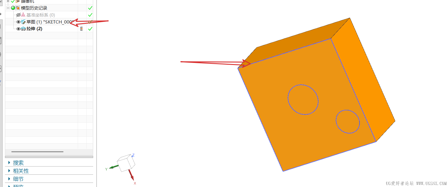

发表于 2026-4-24 14:17:17 | 显示全部楼层
点击该草图的结构树特征或把草图设置为外部草图再选

 楼主| 发表于 2026-4-24 23:31:29 | 显示全部楼层
Mr_Zenchao 发表于 2026-4-23 23:21
可以的,右键“拉伸”选择“将草图设为外部”后即可看到草图,就可以二次用草图了 ...
我2412没这个,替换后就是编辑草图,问豆包也说不清

发表于 2026-4-29 14:47:47 | 显示全部楼层
12.0都有的
