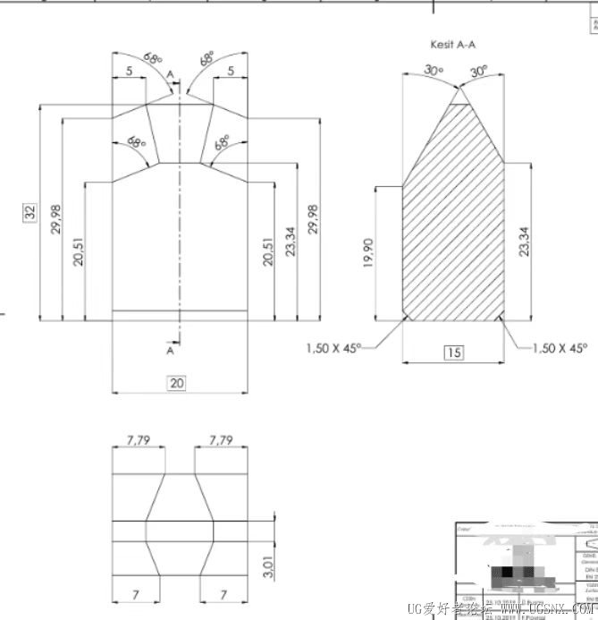

[求助] 高手来看看,这个如何建模

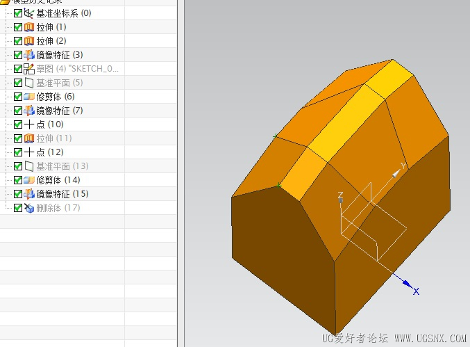

发表于 2026-4-25 17:16:18 | 显示全部楼层
没有倒角,凑合看吧,我做的比较麻烦,抛砖引玉,期待大佬们有更简洁的做法

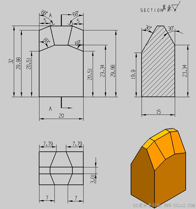

发表于 2026-4-27 11:22:00 | 显示全部楼层
只靠拉伸能否完成此图?
318
1688
1688
发表于 2026-4-27 11:25:42 | 显示全部楼层
NQJ-NX 发表于 2026-4-27 11:22
只靠拉伸能否完成此图?
可以,万能拉伸,一招拉伸走天下
