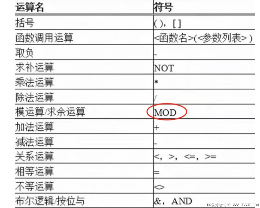

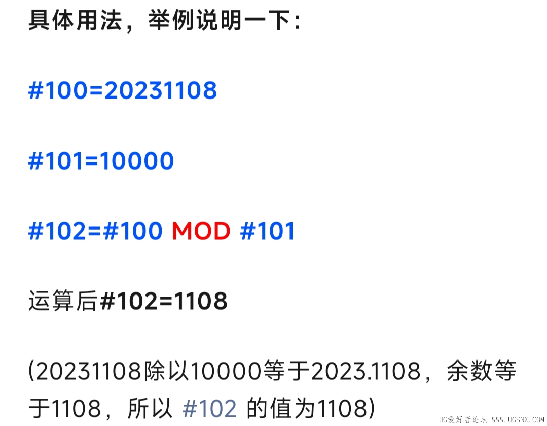

机友问:发那科宏程式中MOD是什么含义??

mod是余数
发表于 2026-5-2 17:35:39 | 显示全部楼层
没错、fanuc 有fix 和 FUP 所以一般用不着,但是新代的没有FIX 和FUP 提去流水号就得靠MOD了
