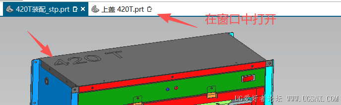

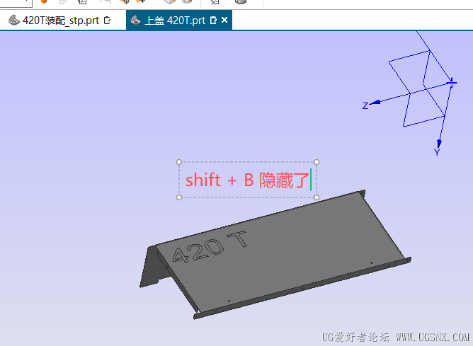

发表于 2026-4-29 10:27:44 | 显示全部楼层 |阅读模式
问题描述:将这个装配文件中的这块部件导出成STP后(直接在装配模式下,选取导出),stp模型再在ug中打开时模型不见了(看不见实体)
直接原因:在窗口中打开 的环境下,这个模型被"shift+B"隐藏了,但是在装配环境下这个模型依然显示,如果这时直接选取模型导出成STP  那生成的stp文件中是空白没有模型的
求      助:是否有什么办法可以在“小窗口”中的模型被隐藏的情况下,装配体中的模型依然可以导出stp  且模型不丢失

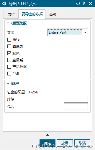

发表于 2026-4-29 11:02:42 | 显示全部楼层
3.png 选择这个选项的时候会因为模型被隐藏而不导出去吗,还真没试过。

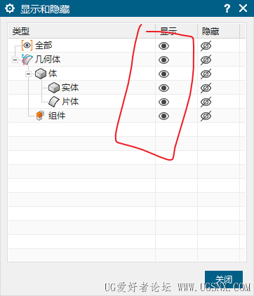

发表于 2026-4-29 11:10:50 | 显示全部楼层
1.png 点一下这些,就都显示出来了。不用一个个去查看

 楼主| 发表于 2026-4-29 12:44:48 | 显示全部楼层
选整个部件 或者 选定对象  只要是子窗口中的模型被隐藏,导出的STP都是空白文件

 楼主| 发表于 2026-4-29 12:51:28 | 显示全部楼层
试过了 这个只针对一个窗口的文件,子窗口文件不受影响,该隐藏还是隐藏 状态

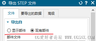

发表于 2026-4-29 13:08:56 | 显示全部楼层
333.png 我之前把这个改了忘记改回来了。选择现有部件就没事了。
