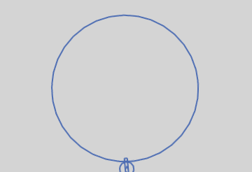

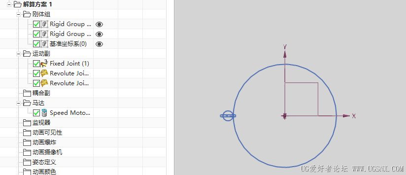

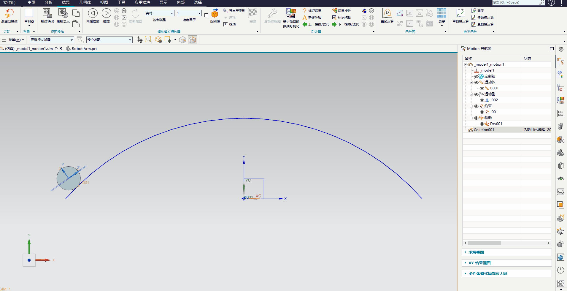

如题。现在我设置完成轮子只能在线上移动,无法边滚动边移动。请问缺少哪个运动副设置?请知道的大神指点一下。谢谢

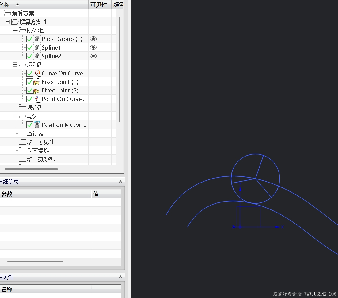

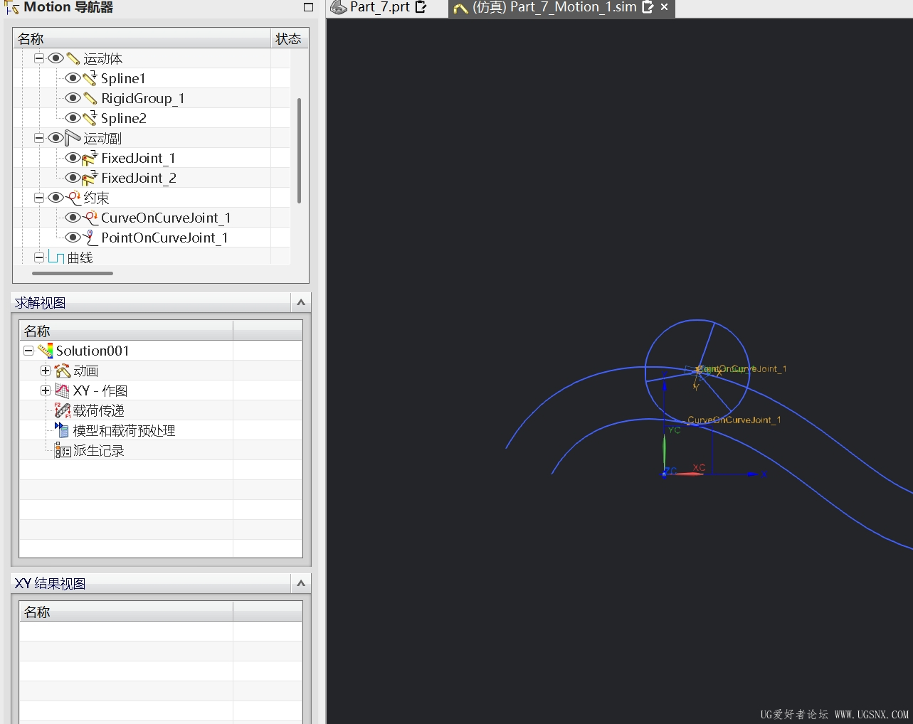

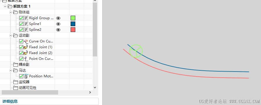

发表于 2026-4-30 14:44:55 | 显示全部楼层
先在运动模拟设计模块里定义好约束,然后新建motion,软件会自己转换约束。

估计是齿轮齿条吧

towercqu 发表于 2026-4-30 14:44
先在运动模拟设计模块里定义好约束,然后新建motion,软件会自己转换约束。 ...
大佬牛逼

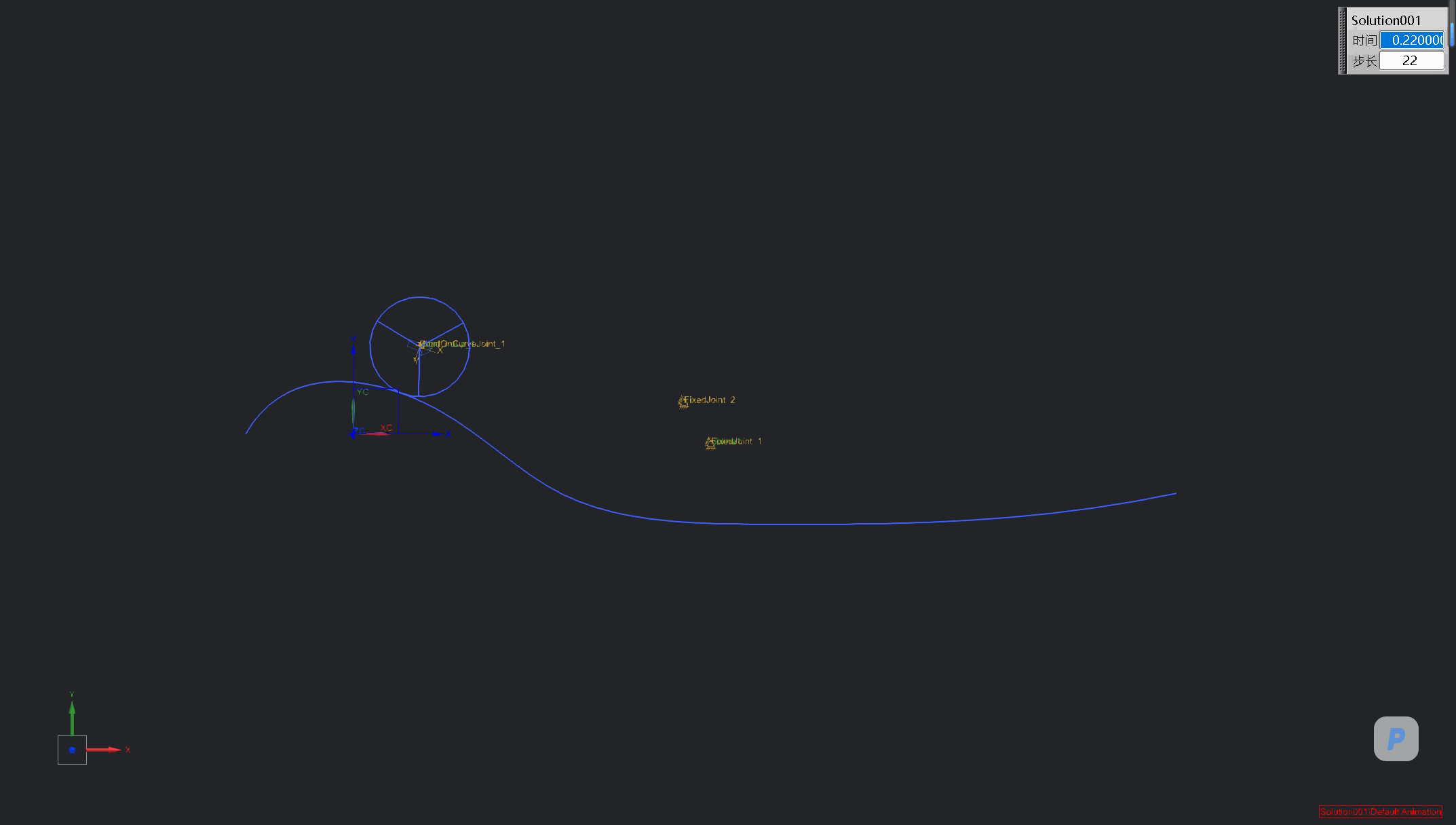

发表于 2026-4-30 15:24:39 | 显示全部楼层
这种动态图片怎么生成的。
2185
6460
6460
发表于 2026-4-30 15:33:33 | 显示全部楼层
321.gif 333.png 动图是录屏软件录制的。

 楼主| 发表于 2026-5-5 08:21:11 | 显示全部楼层
感谢大佬指导
