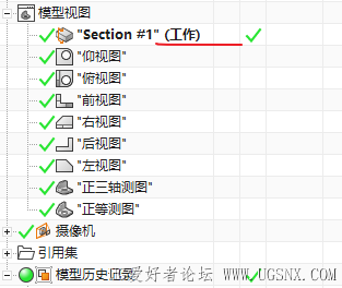

心血来潮,pmi剖视图。不能还原了。视图里的剪切界面有的,点了没反应

剪切界面点了没反应

33.png 双击下面的任何视图就变回去了,一般都双击正等测图

 楼主| 发表于 2026-5-7 20:50:45 | 显示全部楼层
高手,真的是学到东西了,,,,

q1027484581 发表于 2026-5-6 09:19
装配导航器 ,点击截面1右键取消剪切
可能和你的版本不一样,我右键点了截面,出来新建截面,右键建模,出来属性
