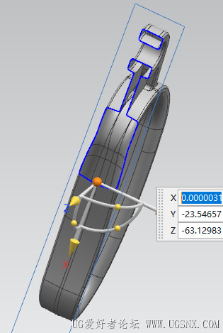

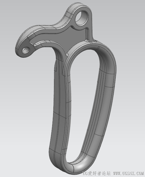

收到的模型外面看是好的,检查了也没有破面,但是剖切后里面是空的,是什么原因,要怎么修复

重新缝合或者用补片,选择过滤器-实体,能看出来哪个是片体

是实体吗

你这是片体 不是实体,缝合命令

这个一般是外来模型导进来可能本身就是片体,也有可能是导入没设置相关参数,办法很简单,直接缝合就好了,而且缝合先不要确定,预览一下,如果要是实体就行,如果不是实体,预览也可以看到那些地方有问题

片体缝合

先分析破面在哪,补齐缝合实体就好

解决了,全部取消缝合之后,再重新全选缝合就好了。应该是有面没有缝上

好象Ug转的图切开都是片体

这是片体吧
