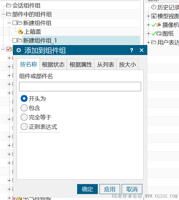

[已解决] 求助,如何批量添加组件到“组件组”? 目前只能一个一个选进去,数量多了如何解决

按住ctrl,鼠标点选需要的组件,直接按住左键拖动到【部件中的组件组】。

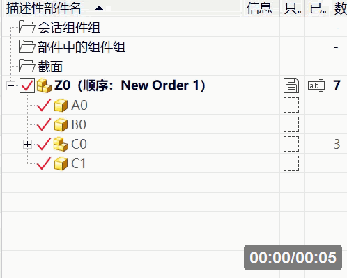

先把组件全部展开和解包,然后去一个一个选你要放置的组件。最后在装配导航器中一拖动就都带过去了。
