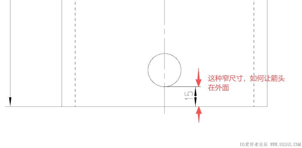

如何修改模板,或标准,在工程图标注窄尺寸时,让箭头在外面。

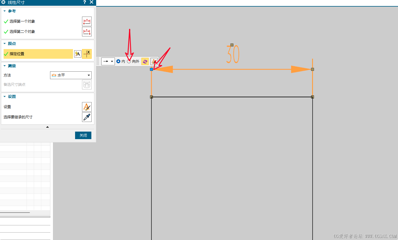

右键,箭头方向

双击尺寸箭头和尺寸线的交点处,会出现一个小圆点,点那个小圆点,就会出现箭头位置的选项了,在选“向外”就行了

谢谢,又学习了。感谢指教
