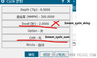

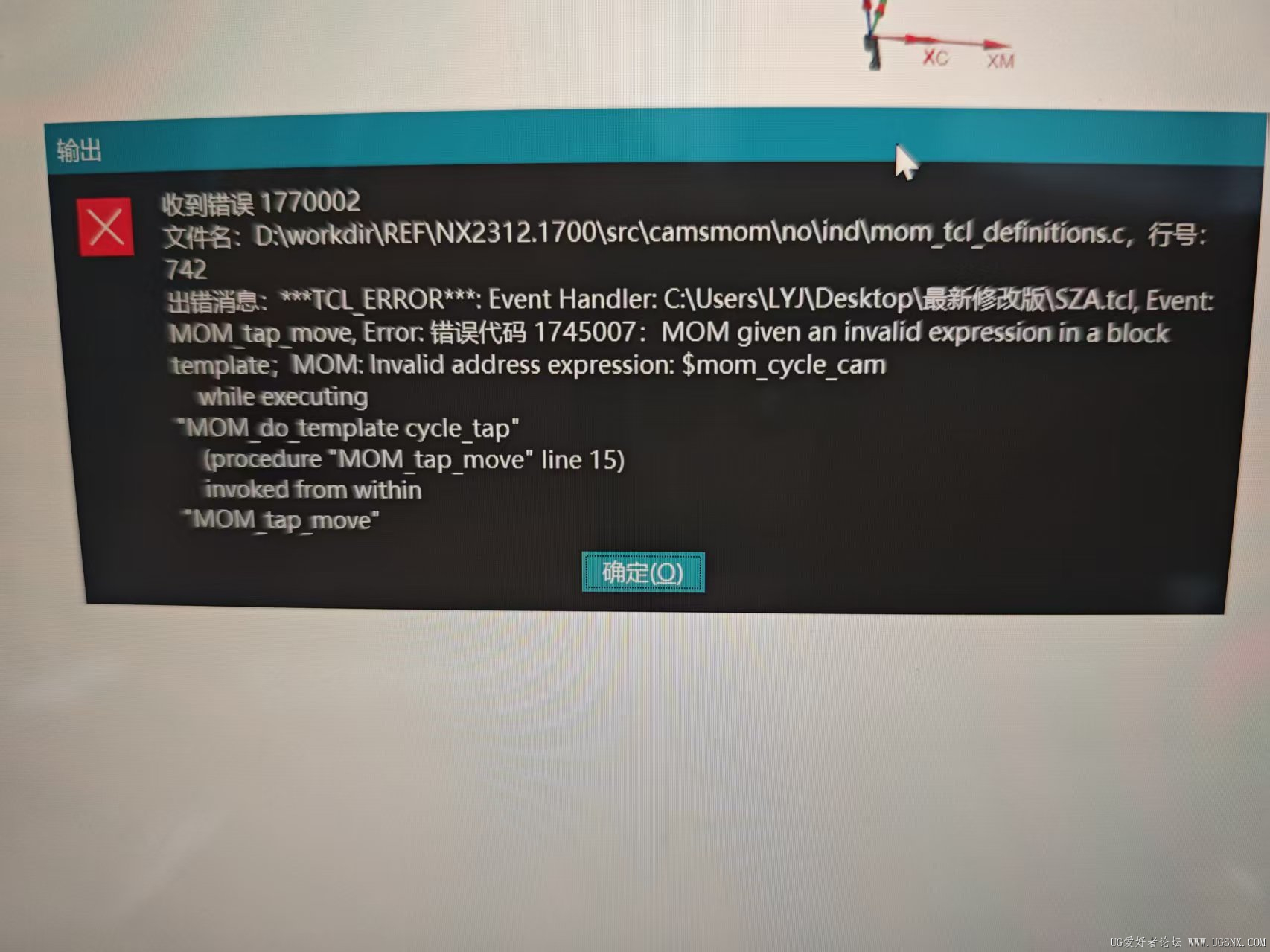

1.jpg 大佬们我应该改后处理的哪个地方

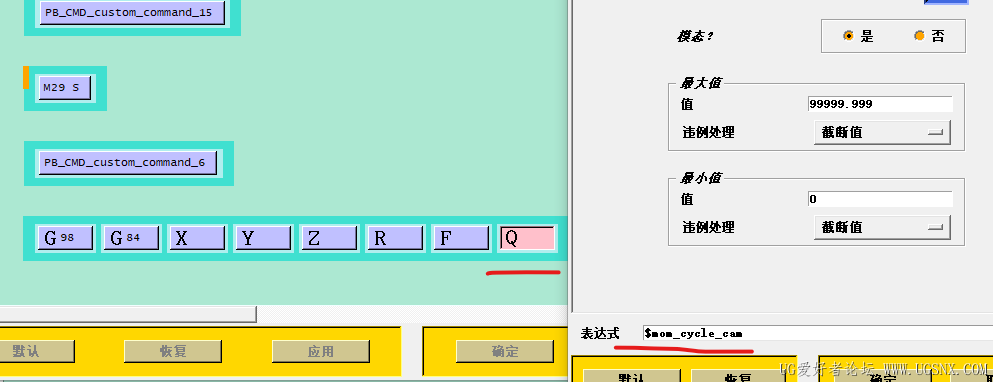

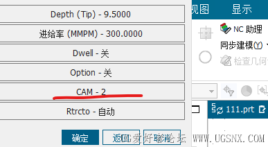

你的后处理攻丝Q值定义表达式是$mom_cycle_cam编程时应使用CAM(建议不为零的整数)。
要是喜欢用秒,就改后处理Q值定义表达式$mom_cycle_delay

看着像是攻丝循环问题,详细的建议把后处理文件及加工文件一起发出来

第一种可能你在创建刀具时没给螺距。
第二种可能你没添加Q值

看一下你的后处理,应该是你的攻牙Q值或F值给的不对。看你编程时给格式对不对。后处理找不到这些值才报警。

有些后处理需要丝锥刀具上给正确的螺距才能后处理,你试试是不是这个原因
