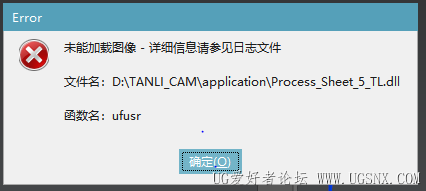

发表于 2026-6-6 09:40:39 | 显示全部楼层
楼主为什么我安装后 UG 不显示,是不是我安装的外挂太多了
254
835
835
发表于 2026-6-6 10:07:20 | 显示全部楼层
好了,加了个环境变量
139
1683
1683
 楼主| 发表于 2026-6-8 11:40:47 | 显示全部楼层
潘宏洋 发表于 2026-6-6 10:07
好了,加了个环境变量
只检测了环境变量中的版本,多版本NX共存时,需要手动添加 D:\TANLI_CAM 文件夹路径到 custom_dirs.dat 文件中

发表于 2026-6-8 12:54:07 | 显示全部楼层
什么情况
