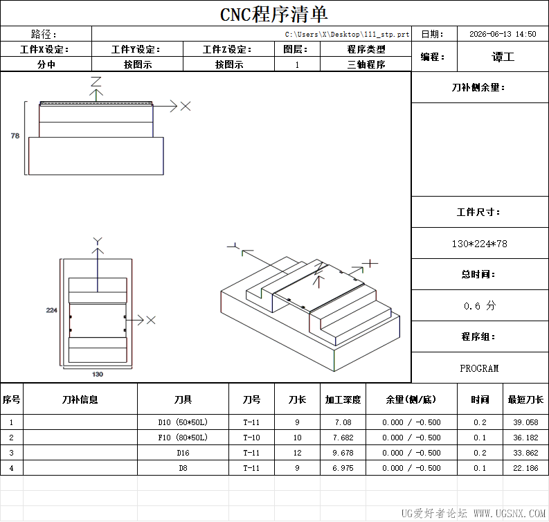

📌 插件功能列表
  • 程序单
  • 刀补工序改名
  • 拷贝进U盘

  • V1.15
    • 程序单:增加截图前自动开启显示线宽和截图后恢复显示线宽初始状态,提升截图清晰度
    • 程序单:修复单图层多坐标的加工深度异常
    • 程序单:修复体的部分面颜色在恢复时失效的问题
    • 程序单:修复单图层多坐标时显示模型导出异常的最短刀长计算错误
  • V1.14
    • 完全重构程序单功能,增加自研最短刀长技术,写入表格最短刀长列
    • 增加获取新版本更新通知
  • V1.13
    • 在截图前设置显示模型线宽为2.00MM,截图完成后设置显示模型线宽为0.35MM
    • 优化NX最短刀长计算和后处理刀长计算功能逻辑
    • 优化截图时尺寸标注和坐标系显示
    • 增加3视图截图,优化表格模板
    • 优化程序逻辑把后处理获取刀长改为默认生效,最短刀长功能在设置夹持器时启用并输出到表格最短刀长列

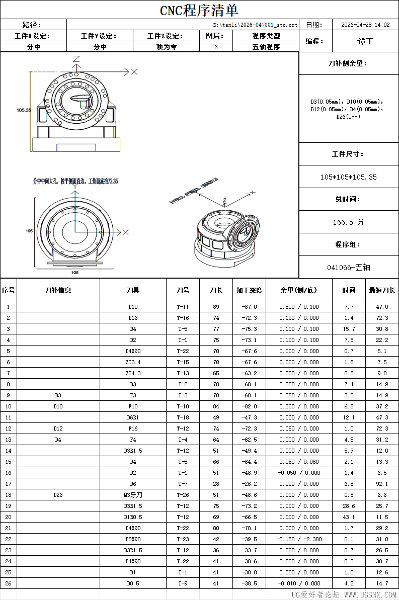

# V1.36
- 加铭工具:再次升级整个代码架构,现在代码层面兼容NX12->DC2606。
- 加铭工具:但是主要兼容版本为NX12、NX2306、NX2406,其他版本需自行测试,如有问题请及时反馈。
# V1.35
- 程序单:再次优化最短刀长算法。提升整体计算速度3倍。现在计算流程优化到秒级。
- 程序单:优化运行逻辑。提升效率。优化计算核心初始化失败问题增加冗余。
- 程序单:支持勾选过切检查,使用的NX接口进行程序组过切检查。
- 设置夹持器:优化之前统一编码和统一配置项导致的第一次使用初始化异常问题。
- 自动后处理:优化路径自动逻辑,优化修改程序名字后的初始化问题。
- WCS跟随MCS:增加多种选择模式,现支持工序,程序组,MCS。
- 程序组刀号排序:增加热度分值和使用分值与绑定分值给刀具和刀号分数,越用越智能顺手。降低常用刀具被排序风险。
- 程序单:增加刀长二次回测算法,解决最短刀长夹持器计算极端情况下的误差(计算值过大问题)。
- 检测更新:优化下载和安装自动流程。

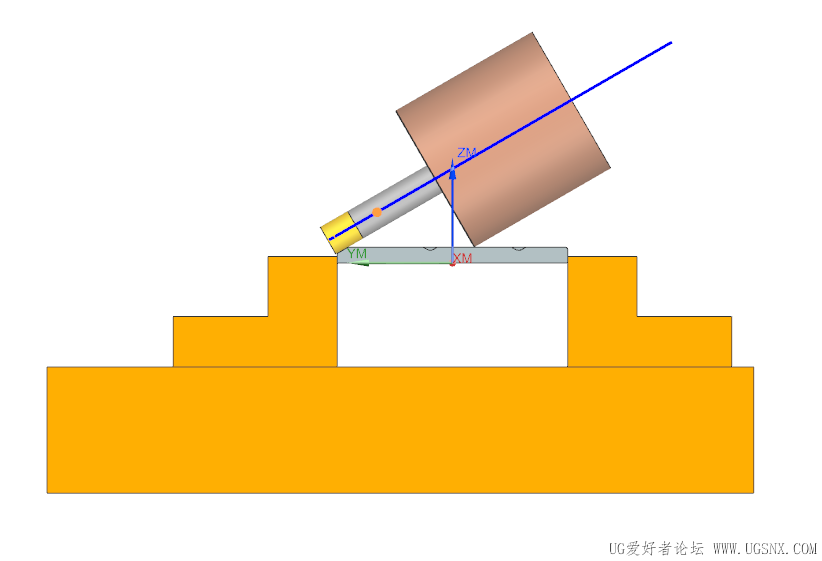

我自主研发的最短刀长算法,与 NX 原生算法有本质区别——直接基于刀路路径,并结合当前工作图层中显示的模型与夹持器进行碰撞检测计算。
实测表明,该算法计算的最短刀长比 NX 更准确,速度则快了几十倍。
目前默认使用直径 50mm 的夹持器进行检测;后续将加入获取刀具夹持器截面功能,不仅支持输出刀具夹持器信息,还能直接利用刀具本身已设定的夹持器进行最短刀长计算,实现完全自定义的夹持器配置。
敬请期待!
