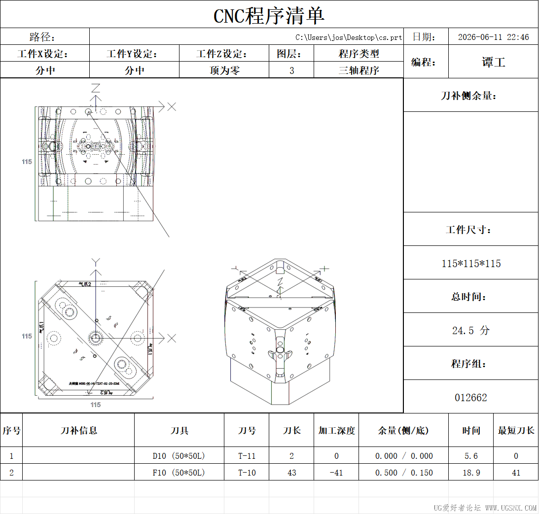

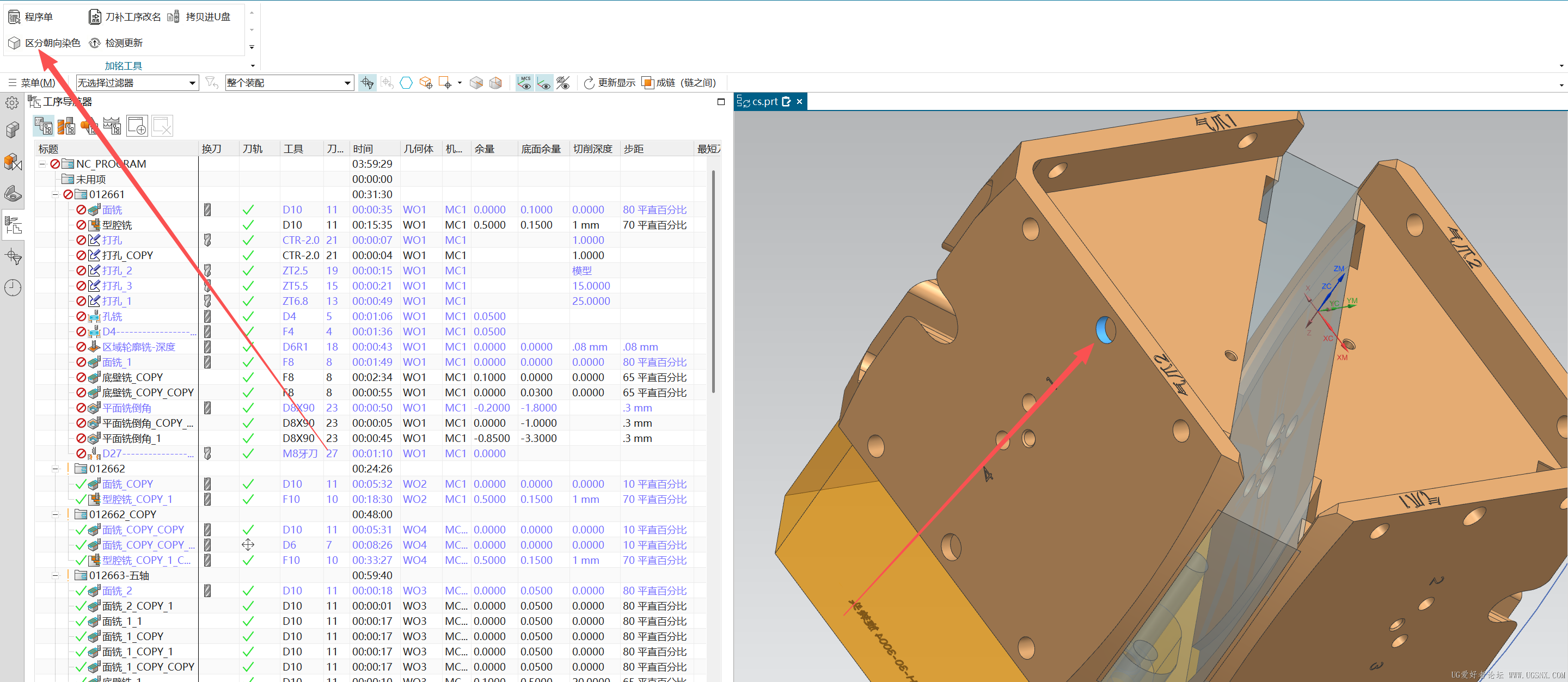

新功能:使用区分朝向染色指定面后在程序单中绘制箭头指向这些面。
帮助现场操作员快速区分方向。
暂时未发布,敬请期待吧~
有好的加工方面的功能想法,联系我交流探讨一下
V1.18 未发布
• 区分朝向染色:新功能,点击面修改面的颜色,在设置颜色后程序单截图中会显示箭头指向这个面。
• 程序单:在使用 区分朝向染色 功能设置面的颜色后绘制箭头指向面的位置,帮助现场操作员快速识别工件方向。
