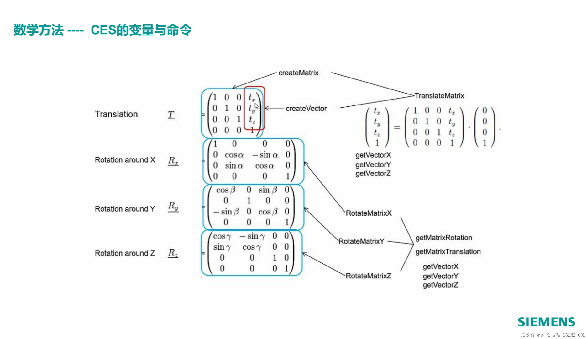

下面c轴是 可以旋转的  模具型腔里面雕刻花纹 用的  这种机床 要怎么编程 ,如果可指教 感谢 感谢

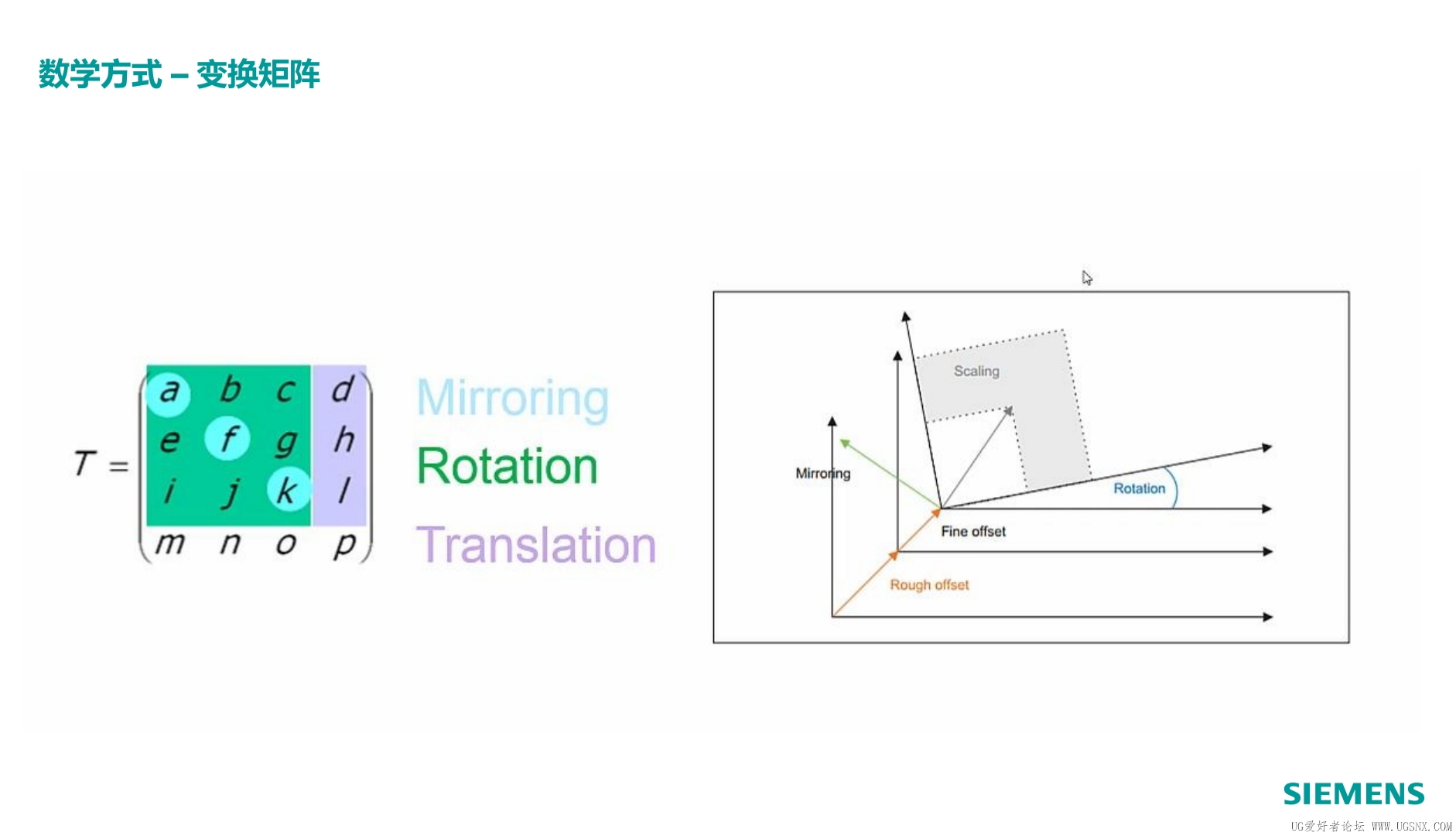

编刀轨正常进行,该采取什么策略就运用什么。由于机床刀具轴失量方向的变化,得重新计算刀轨每个驱动点的补偿变量,按照西门子NX的标准教程如图所示。
