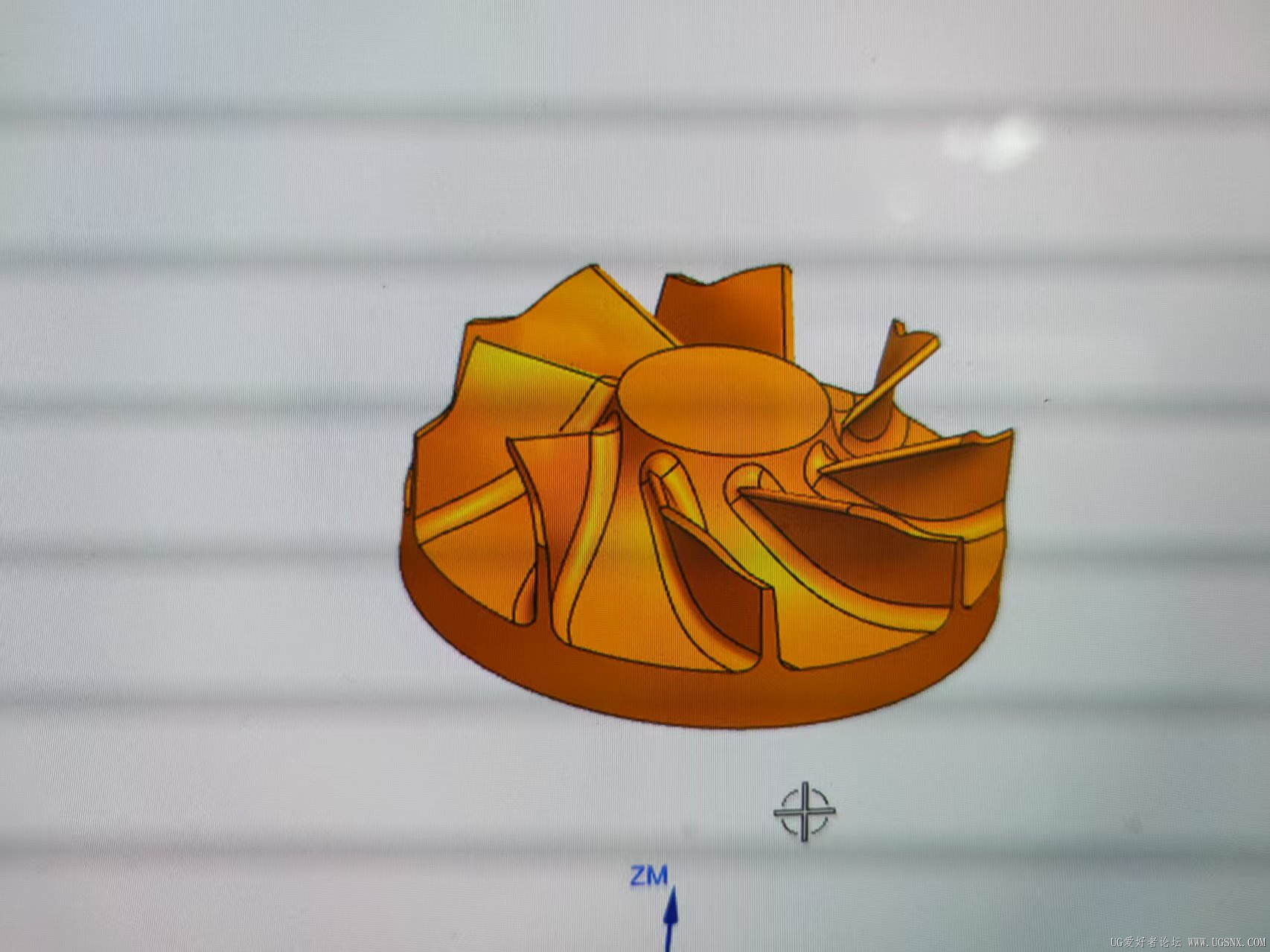

这个叶轮不是我画的 我自己画的太丑了 所以把沈阳王工的那个图档直接复制过来 缩放了一下 重新做了编辑 刀路是我自己做的 主要是测试一下我的新的土造小摇篮 速度进给参数设计的保守了想要上机的话自己改一下吧 我主要怕太快了刀折了 这么细的刀折了好几把了 折怕了 现在铣刀挺贵的   因为我的机器不带换刀  我也懒得手工换刀了 所以整个叶轮用了一把D2R1的球刀干下来的  大佬们莫嘲笑 坐标是按我自己机器坐标设定的 毛坯也是按自己的实际材料设置的 都可以自己改一下 重新生成就好了
第一次分享 新手小白  很多错误在所难免 欢迎大佬们批评指正
