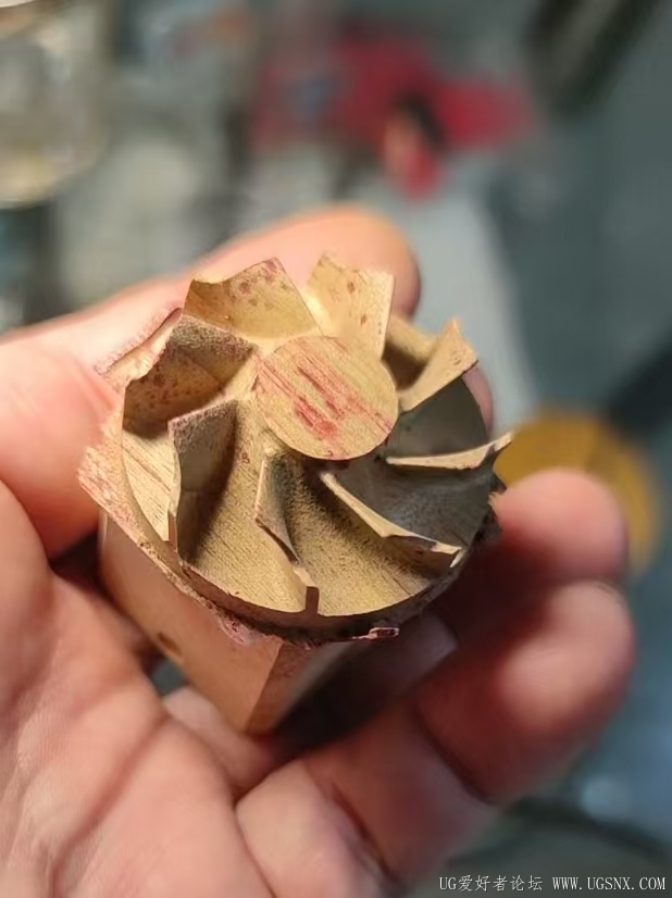

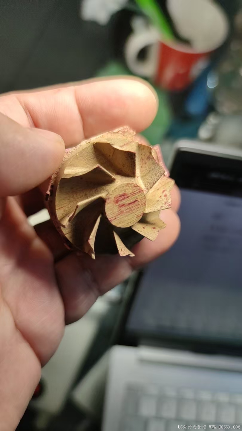

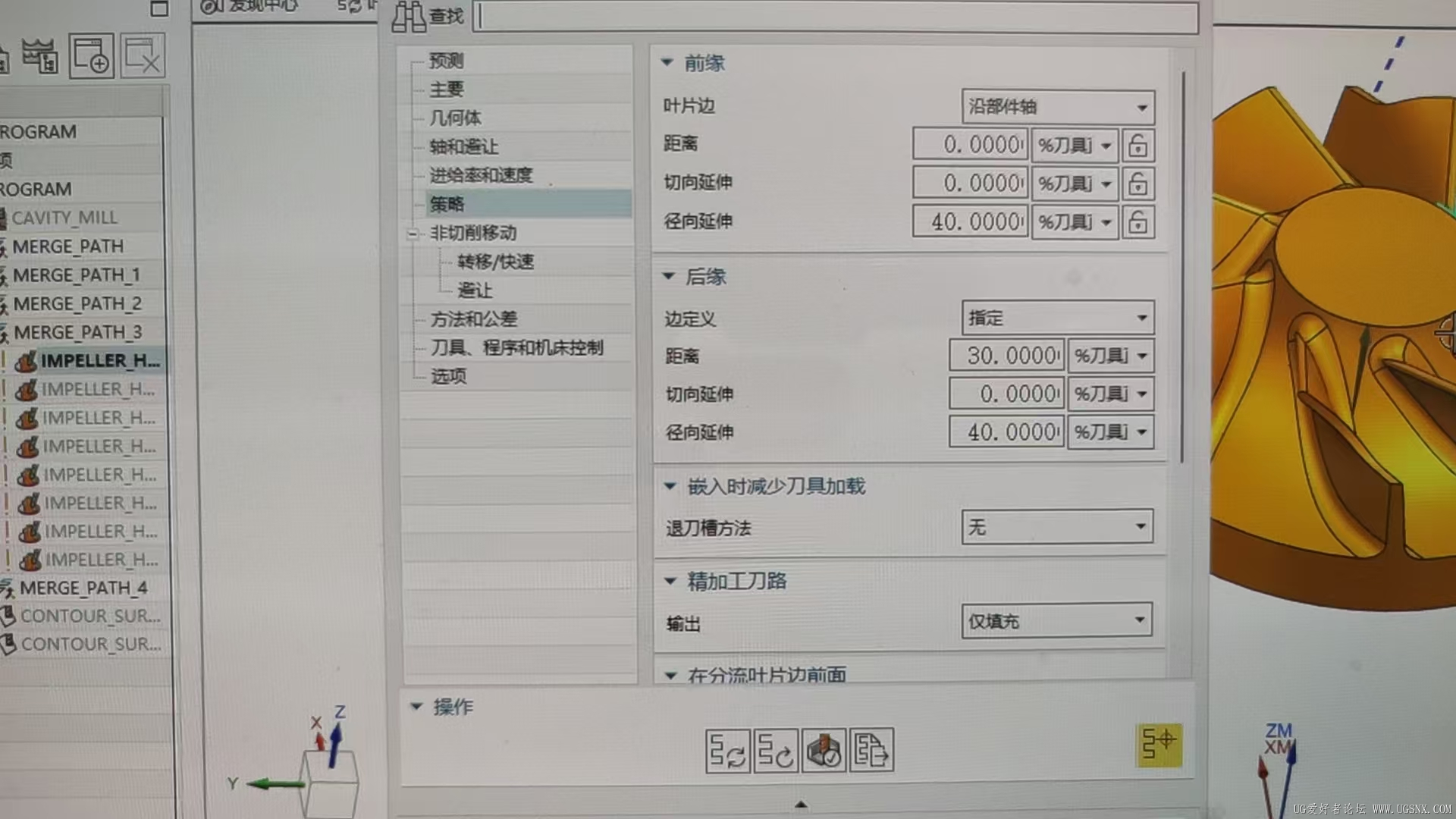

今天早上分享了一个不带分流叶片的小叶轮 然后上机实操了一遍 效果非常好 我的土造小五轴很完美 程序除了一个小地方修改了一下( 已经上图 ) 其它都很完美

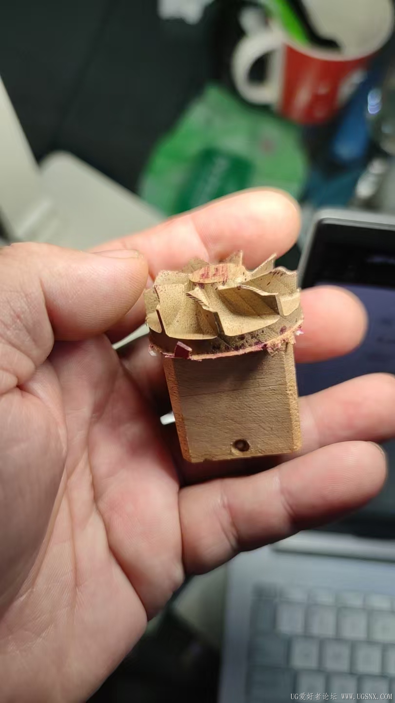

你家木头很多吗
341
6526
6526
发表于 2026-5-20 19:22:08 | 显示全部楼层
大佬,图档和后处理发出来,让我研究一下
45
356
2119
2119
 楼主| 发表于 2026-5-20 19:50:16 | 显示全部楼层
我之前是个木工爱好者 后来发现家里能让我玩的地方太小 只能改玩数控了 然后我的目标就变成我负责画图编程 机器给我干活 岂不是悠哉游哉了 以后就是美滋滋的玩木头
