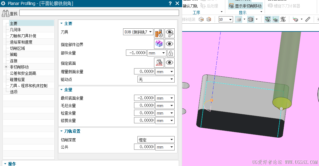

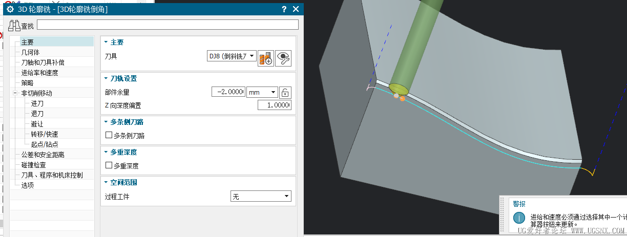

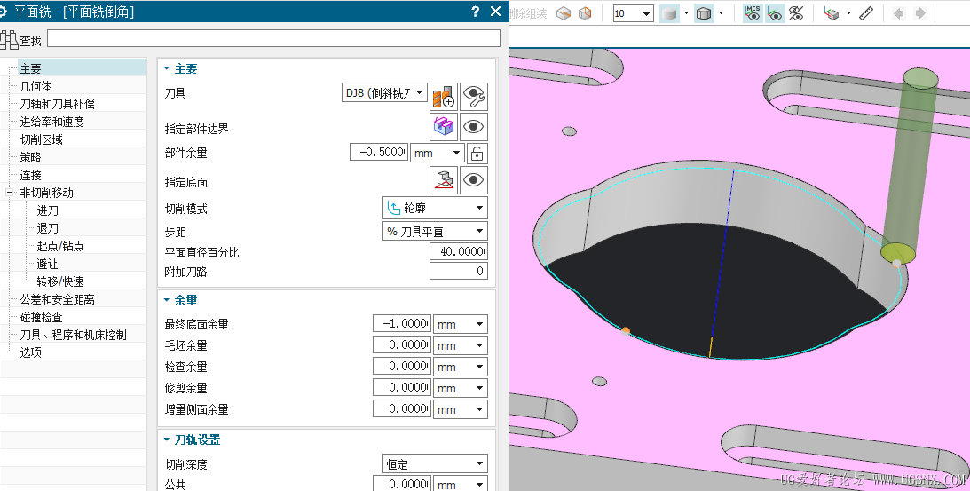

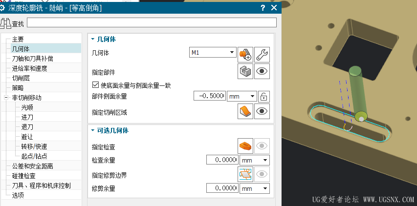

UG要怎么样才能用90度的刀来倒角,一刀成形,是用的哪一个程序呢
381
4760
4760
发表于 2026-5-20 21:15:56 | 显示全部楼层
简单做了几个,平面上简单的可以用平面铣或者平面轮廓铣(他俩差不多)高版本可以用去毛刺策略。多的可以用等高(深度轮廓铣)设置有点多。。底壁铣适合模型上有倒角特征的。曲面上可以采用3D轮廓铣或者3D去毛刺(个人很少用,一般我都爬面一起爬)。。。多轴上我没用过仅供参考。。。。实际上孔还可以用孔类倒角,曲面驱动也可以用来倒角

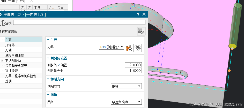

发表于 2026-5-20 20:10:44 | 显示全部楼层
方法有点多,平面铣,平面轮廓铣,底壁铣,深度轮廓铣,3D轮廓铣。。。。高版本还有平面去毛刺和3轴去毛刺以及多轴去毛刺

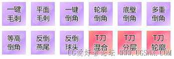

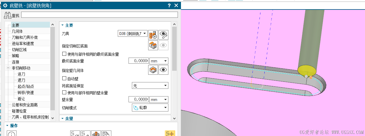

发表于 2026-5-21 11:38:34 | 显示全部楼层
倒角方法有很多,平面铣,等高,多轴毛刺都可以
我自己做的模板
我自己做的模板
