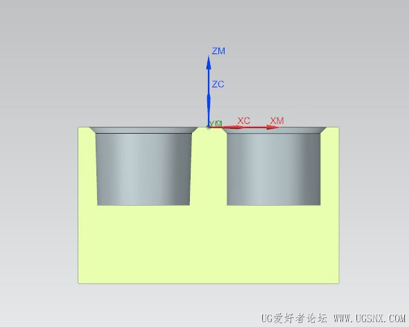

加工中心铣RC螺纹,底孔需不需要铣成锥形?

不需要,做出最小孔径就行,其余的交给螺纹刀

发表于 2026-5-21 11:24:07 | 显示全部楼层
看你自己了,一般不用铣

发表于 2026-5-21 12:25:07 | 显示全部楼层
看你用什么铣刀,

 楼主| 发表于 2026-5-21 12:33:14 | 显示全部楼层
gsphzc 发表于 2026-5-21 12:25
看你用什么铣刀,
单刀螺纹刀

 楼主| 发表于 2026-5-21 12:33:36 | 显示全部楼层
q564040778 发表于 2026-5-21 11:24
看你自己了,一般不用铣
那什么时候需要铣?

发表于 2026-5-21 13:07:37 | 显示全部楼层
个人建议铣锥度,

发表于 2026-5-21 14:17:09 来自手机 | 显示全部楼层
不需要铣,但是要注意大小径

发表于 2026-5-21 15:34:58 | 显示全部楼层
我都是做的直孔

发表于 2026-5-21 17:09:50 | 显示全部楼层
软件中怎么设置,加工完总是差很多,需要加刀补再加工到位
