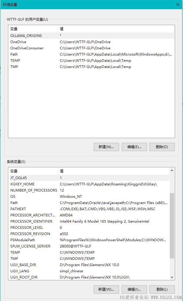

发表于 2026-5-22 14:54:30 | 显示全部楼层 |阅读模式
如题,前几天360清理电脑垃圾,随后UG10.0的出问题了。
软件可以打开,但是现在打不开模型,新建也不行,就只能打开软件,不能看模型,什么都做不了。
新建就一直卡住不动,打开文件就内存访问违例。
不知道有没有大神指导怎么回事,怎么处理啊。
电脑配置如下,以前一直用着都没问题。
