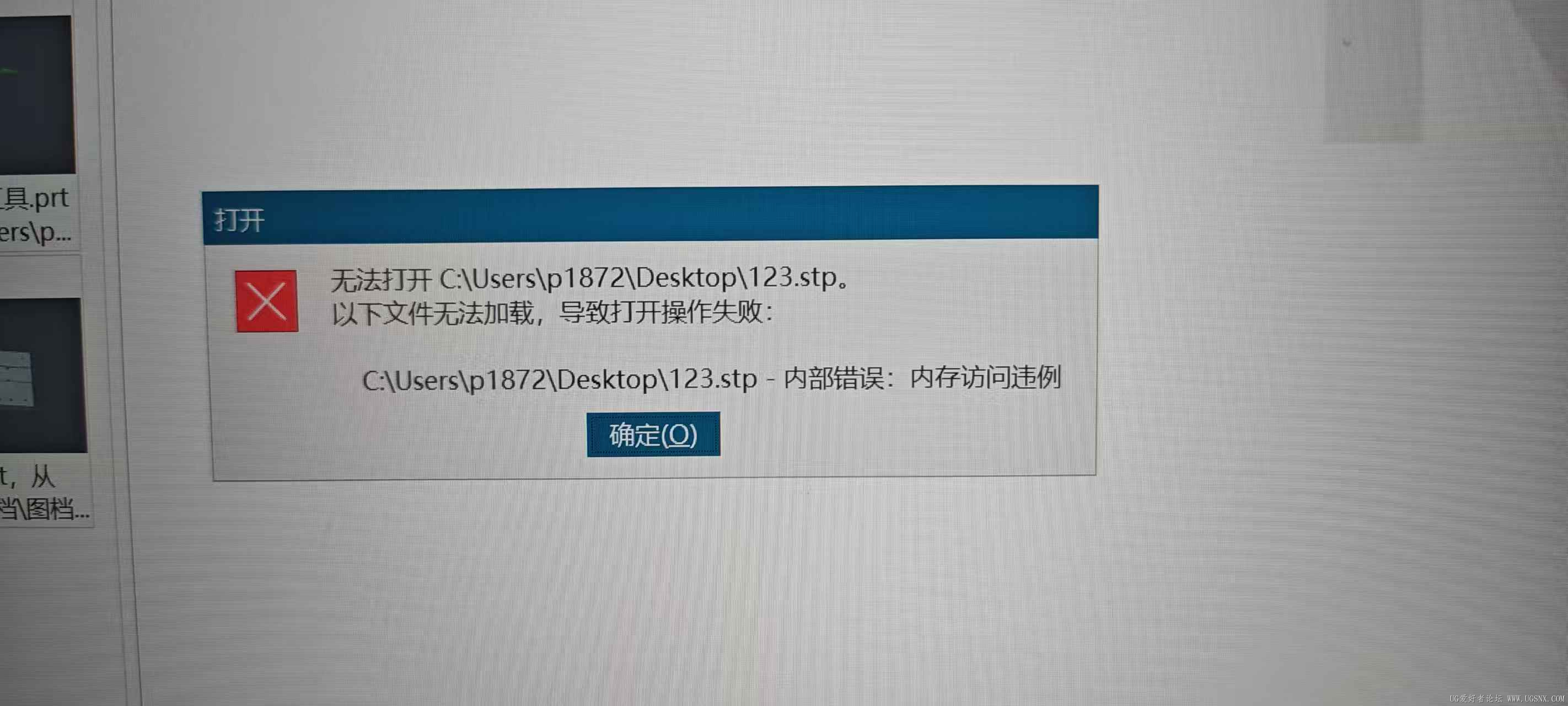

之前的文件打开过,然后重新打开就报警了,是所有STP格式都报警

203 213 243都试试

你看看文件大小是0吗

版本錯誤

版本錯誤了 降版試試

没有,之前打开过一次,不知道怎么弄得在打开所有STP格式就报警,xt没事

换其他软件能不能打开这个STP文件。

许可证有问题了,网说是到期了,毕竟都是破解版的,到期后许可证部分功能限制UG,我同样问题,STP格式转换报错中断,失败
目前已解决,手动更新一下许可就好

我这STP打不开,xt能打开,问一下怎么更新许可证?
